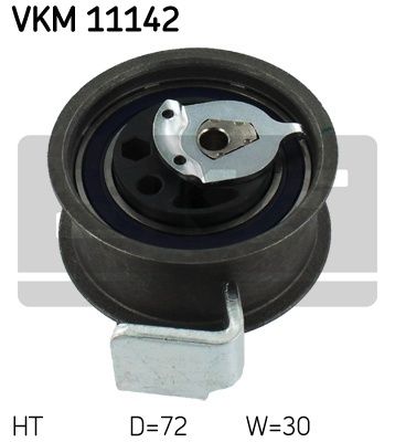

Panowie jaki jest pasek i pompa w zestawach INA?

exe napisał(a):Panowie jaki jest pasek i pompa w zestawach INA?
pompę montuj wyłącznie HEPU, nic z SKFa, Ruville czy tego co jest w kompletach ina czyli najcześciej DOLZ (w zestawie masz nawet nr dolza)
pasek w zestawie masz najczesciej conti bądź dayco.
Który by nie był - będzie jakości oryginału.

Bo tak pewnie ktoś powiedział itd... komplet od Skf wymieniłem po ponad 80kkm, teraz mam ori zestaw z Aso, nawet nie mysle ruszać przed 90kkm.

Widziałem w jakim stanie po niecałych 80kkm były rolki (INA) stąd wolę ruszyć wcześniej i mieć spokój ;-)

Postprzez Kris1988 » 4 sierpnia 2015, 19:01
składam zestaw rozrządu i ktoś tu napisał żeby nie kupywać pompy wody SKF , Ruville czy INA . to sa przeciez dobre firmy

Postprzez Kris1988 » 4 sierpnia 2015, 20:11
tak przeglądam i już chyba wiem dlaczego HEPU. inne maja plastikowe wirniczki a ta ma metalowy.

Postprzez sławek » 16 listopada 2015, 15:14
Panowie, szybkie pytanie- jak sprawdzić bez rozbierania silnika (ARL) czy jest napinacz hydrauliczny rozrządu?
Po VINnie się nie da, bo był swap.
sławek
Posty: 1715
Lokalizacja: Piła
Auto: Leon TS ARL+
Re: Odp: Rozrząd - wymiana
Postprzez Bry1ant » 16 listopada 2015, 15:29
Wystarczy zdjac gorna oslone paska rozrzadu i zerknac czy od rolki napinajacej odchodzi blaszka w strone grodzi, jesli tak to jest hydro jesli nie to zwykly mechaniczny. Tu widac ta blaszke o ktorej pisze Obrazek to jest rolka z wersji z hydraulicznym napinaczem.
