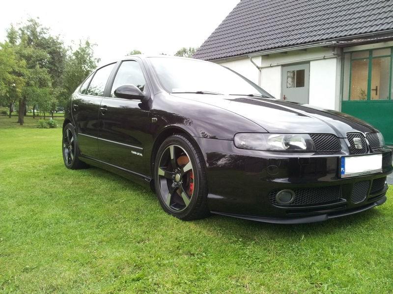

Postprzez dominik082 » 19 stycznia 2013, 11:39
IroN_87 napisał(a):mimo wszystko teraz mi się nie podoba to jak przód stoi..
Mam rozumieć że na sprężynach eibacha pro kit + jakieś tam amorki źle stoi czy na Pro Systemie Eibacha ?
Tak to u mnie wygląda na Pro Systemie

Postprzez HRABIA » 19 stycznia 2013, 14:57
IroN_87 napisał(a): teraz mi się nie podoba to jak przód stoi
a jakie masz amorki ?
