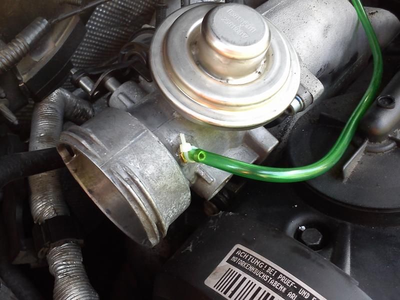

Na tym zdjęciu widać miejsce montażu "czujnika" doładowania - to coś odczytuje ciśnienie i przetwarza na sygnał do wskażnika
Wężyk wpiąłem w EGR - to coś co jest wkręcone można kupić w sklepie pneumatycznym

Wrzuciłby ktoś zdjęcie gdzie wreszcie najlepiej jest wkręcić czujnik wskaźnika doładowania w arlu? Większość linków już wygasła :/

Postprzez siwy77 » 11 listopada 2014, 19:12
Jeśli pomoże to u mnie tak wygląda

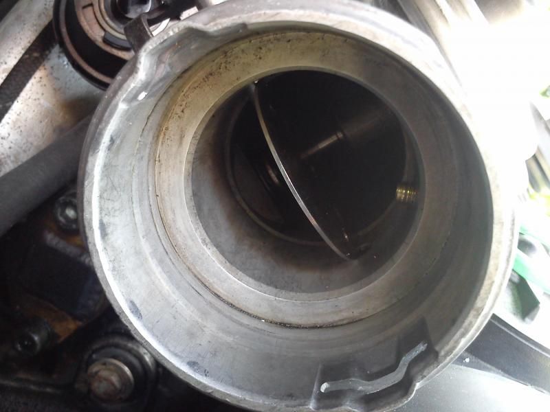

Postprzez wojtek_1987 » 28 lipca 2016, 18:21
Witam. Mam silnik 1.9 tdi arl. Gdzie najlepiej wpiac się najlepiej z czujnikiem podniesienia?
Wysłane z mojego SM-G925F przy użyciu Tapatalka
wojtek_1987
Posty: 128
Dołączył(a): 19 maja 2016, 22:03
Lokalizacja: Rz-ów
Re: [ALL] Montaż dodatkowych wskaźników (Oil temp, boost)
Postprzez Maras2003 » 28 lipca 2016, 20:52
W oryginalny + dzielnik napięć żeby dostosować poziomy do Twojego zegara.
Maras2003
Posty: 1059
Postprzez wojtek_1987 » 29 lipca 2016, 17:08
Ale mi chodzilo o podpięcie się tym werzykiem. Nie wiem gdzie co i jak.
wojtek_1987
Posty: 128
Lokalizacja: Rz-ów
Postprzez P600 » 31 lipca 2016, 22:50
wojtek_1987 napisał(a):Ale mi chodzilo o podpięcie się tym werzykiem. Nie wiem gdzie co i jak.
Jeśli chodzi ci o wężyk do czujnika ciśnienia (boost) to najlepszą opcją w przypadku pompowtrysku jest wiercenie dolotu przy zaworze EGR - fotkę jak to wygląda masz kilka postów wcześniej.
P600
Posty: 189
Dołączył(a): 31 sierpnia 2014, 13:49
Auto: Seat Lenon
Postprzez wojtek_1987 » 1 sierpnia 2016, 16:12
A czy ta metoda ma sens w przypadku gdy egr mam zaslepiony?
wojtek_1987
Posty: 128
Lokalizacja: Rz-ów
Postprzez Maras2003 » 1 sierpnia 2016, 17:18
EGR zaślepiony, ale sprężone powietrze do kolektora nadal tamtędy leci, jak zrobisz podobnie jak na zdjęciu to będzie OK.
Ja wkręciłem się w plastikową rurkę powietrza, jeszcze przed EGR.
Maras2003
