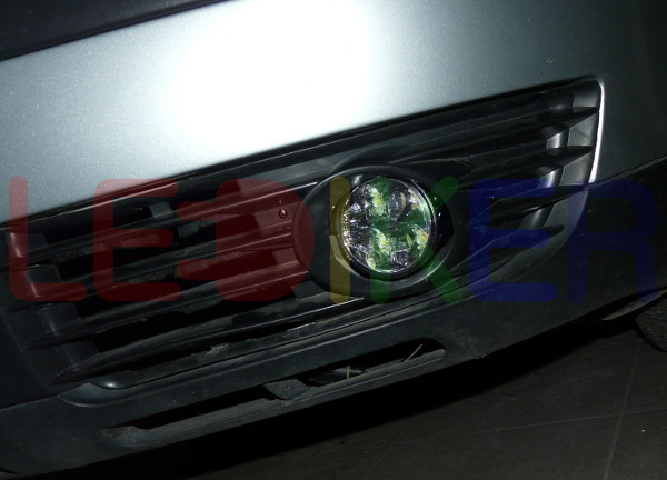

Postprzez cynamon » 7 grudnia 2015, 11:24
u siebie w zderzaku cupra r w miejsce oryginalnych swiatel przednich przeciwmgielnych (ktore zreszta sa za male i nieciekawie wygladaja) wstawilem okragle swiatla do jazdy dziennej na dodatek o nieco wiekszej srednicy:
http://www.m-tech.pl/products.php?id=470
nalezy tylko rozwiercic najlepiej otwornica, kratki wlotow powietrza i pozniej delikatnie podgrzac opalarka.. oprawki pasuja idealnie na lekki wcisk. podlaczenie oczywiscie pod wiazke od swiatel przecimgielnych, a w przelaczniku przepiecie pina na pin od swiatlel jazdy dziennej.
fotek nie zalaczam bo nie posiadam galerii. szkoda, ze nie mozna wstawic ich tutaj bezposrednio.
swieca bardzo jasno. w porownaniu do wszelkich innych tego typu produktow wyrozniaja sie aluminiowa obudowa oraz odpowietrznikiem !
okraglych dodatkowych maskownic nie stosowalem.
