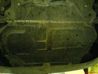

rutek napisał(a):Jako że moja osłona leży w piwnicy, ze względu na połamany jeden z elementów (prawy lub lewy)
Stary jeżeli te elemnty nie są bardzo połamane polecam wybrać się w miejsce gdzie spawają plastiki... mi osłona opadała pare razy i też była nieźle pokiereszowana, szczegolnie ta środkowa część. miałem też kupować na allegro ale ktoś mi powiedział o tym sposobie i skorzystałem. Za 40zł pokleili mi ją ( nadlali dosyć duże ubytki wytarte jak się szurgała po asfalcie, wzmocnili zaczepy że już nie rozrywają się jak dobije do czegoś)
Co do boków to polecam założyć po 2-3 słoneczka do podtrzymania bo jak po jednym zakładałem to opadało, a odkąd walnołem po 3, ani drgnie.

Co niektórzy jeszcze taką listwe polecają załozyć jako wzmocnienie. TO fotka z podobnego tematu z forum.... skuteczność pozostawiam do własnej oceny..
[ Dodano: Sro 29 Paź, 2008 ]
fotka

Fliper84 napisał(a):Co niektórzy jeszcze taką listwe polecają załozyć jako wzmocnienie. TO fotka z podobnego tematu z forum.... skuteczność pozostawiam do własnej oceny..
to moja fotka. Co masz na myśli mówiąc o skuteczności? JAk dla mnie skutecznosc jest super bo dzięki metalowej opasce wszystko trzyma się idealnie. I jak wymienię odłonę na nową to też odrazu zamontuje takie właśnie wzmocnienie. Dziękboczki się nie pourywają tak szybko.i temu

colin23 tak poprostu napisałem o tej skutecznoćci... Ale ogolnie wydaje mi się że super pomysł to jest,.. sam miałem tak robić ale nie mogłem takiej listwy dokupic, zreszta jak mi naprawili cala oslone i zaczepy to juz trzyma sie jak powinno i chyba raczej nie bedzie konieczna ta listwa...

już myślaęłm że polewasz z mojego patentu ;) Ja teraz będę zmieniał na nowe boczki i środek i się zastanawiam nad tym aby jednak to dać. Bo jednak dzięki temu nie pourywam tych ostatnich zaczepów od środkowej pokrywy. Zawsze to będzie dodatkowo trzymać a na pewno w niczym to nie przeszkadza.
Coś takiego można kupić w sklepach elektrotechnicznych. Podobne paski widziałem też w "castoramach" na dziale do łączenia drewnianych konstrukcji.

Mam pytanie do osób które montowały już plastikową osłonę. Okazało się, że brakuje mi prawej i środkowej osłony. Kupiłem takie osłony na allegro z wygłuszeniem. Chciałbym to zamontować w weekend tylko brakuje mi śrub mocujących te osłony. Czy ktoś, kto to montował może napisać ile takich śrub i jakie potrzeba do montażu prawej osłony do podwozia oraz później montażu środkowej osłony? Czy oprócz śrub trzeba coś jeszcze? Gdzie to mogę kupić?
Z góry dzięki,
Herrero
Posty: 33
Dołączył(a): 17 grudnia 2009, 22:49
Auto: Leon ASV
Re: Plastikowa osłona pod silnik !!
Postprzez the_rahzel » 5 stycznia 2010, 09:39
N 10327101 NAKRĘTKA 0.52zł
N 90775001 ŚRUBA 1.10zł
N 90796502 USZCZELNIACZ 0.52zł
Nie chce mi się tego liczyć,ale kup sobie z 5-8szt. nakrętek i śrub i ze 2szt. uszczelniacza(to jest taka ponacinana podkładka z aluminium,nie wiem czemu na stronie nazywa się to uszczelniacz... :))
