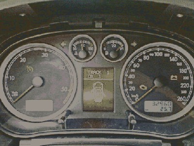

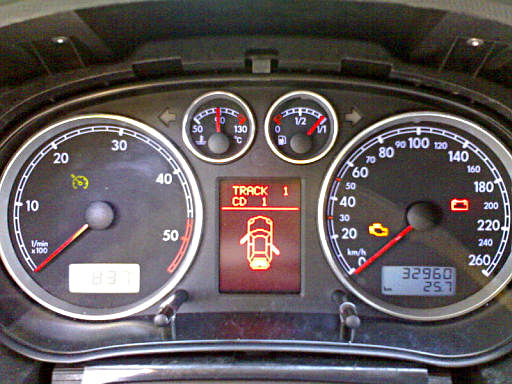

A u mnie to wyszło tak :D
ObrazekObrazekObrazek
Przeprogramowanie zegarów MenIB. Zmiana podświetlenia radia i panela Climatronic MenIB. Zdjęcia nie oddają efektu. Panel Climatronic wyszedł tu na fotkach seledynowy :-(.
W rzeczywistości wszystko jest jak w VW. Podświetlenie radia i panelu na oryginalnych diodach VW. Zostało mi jeszcze dorobienie - przepięcie pinów w kostce i radio również będzie wyświetlało komunikaty na FIS'ie :D
Artur (dudekv) thx za ramkę od TS-a, Thordgrim za wyłącznik - plastik od Awaryjnych :D
Jacek wielki dzięki za pomoc :piwo: :brawo:

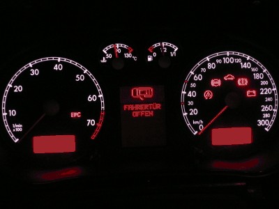

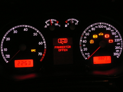

Licznik immo3 można zastosować w samochodzie immo2 (ale należy liczyć się drobnymi modyfikacjami), na odwrót nie.
Licznik immo3 ma większą grafikę samochodu i wyświetlana jest pionowo.
Grafika Immo3
Licznik Immo2

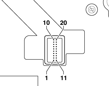

Potrzebuje rozkład pinów lub schemat, małej czarnej wtyczki (chyba 10pin) podłączanej do zegarów do wyświetlacza LCD na srodku..
na schematach w downloadzie nie znalazlem a nie che mi się radia wydłubywać teraz

jesli o Golfa 4 z FISem to, 20 pinowe gniazdo, z 10 wystajacymi pinami:
20-pin connector, red
5 - Screening for telematics earth
12 - Radio/navigation - clock
13 - Radio/navigation - data
15 - Radio/navigation - enable
pozostale - Not assigned
