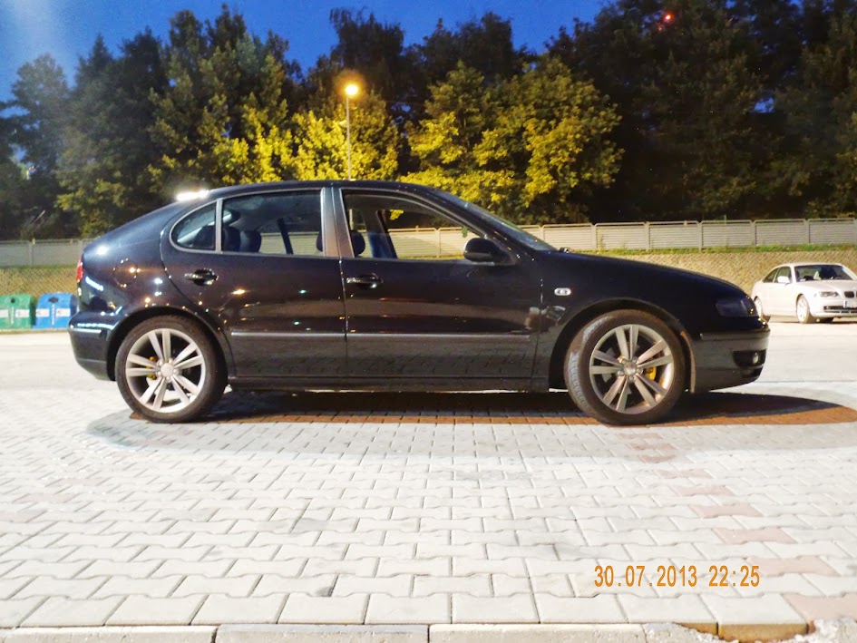

Postprzez REV » 15 lutego 2014, 10:27
U mnie tak stoi na ori - Obrazek
Ok zaryzykuje z tym eibachem bo z tego co czytałem na niższych springach np.h&r amorki długo nie pożyją :-D
REV
Posty: 545
Auto: eRka
