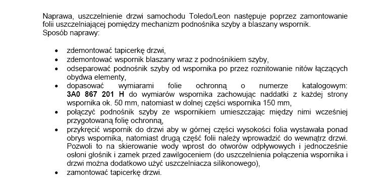

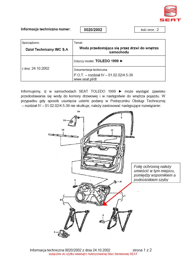

Dla potomnych tak naprawę tej usterki przewiduje Seat

Postprzez sławek » 1 września 2013, 20:08
Nowe info dla tych, którzy przy uszczelnionych drzwiach -maja nadal wodę na progu.
Ja mam u siebie bardzo dobrze uszczelnione drzwi ( klejone masą dekarską)- nic nie cieknie ani dołem ani głośnikiem, a jednak woda zbiera się na progu, w wątku nikt o tym nie wspominał, więc nagrałem filmik, skąd ta woda się bierze- lejąc wodę na szybę, ta przedostaje się przez zamek, spływając na dół- właśnie na próg, tak to wygląda:
Więc aby dobrze zrobić drzwi pozostaje tylko folia, w przeciwnym razie oprócz wody na progach, trzeba będzie też wymieniać zamek.
sławek
