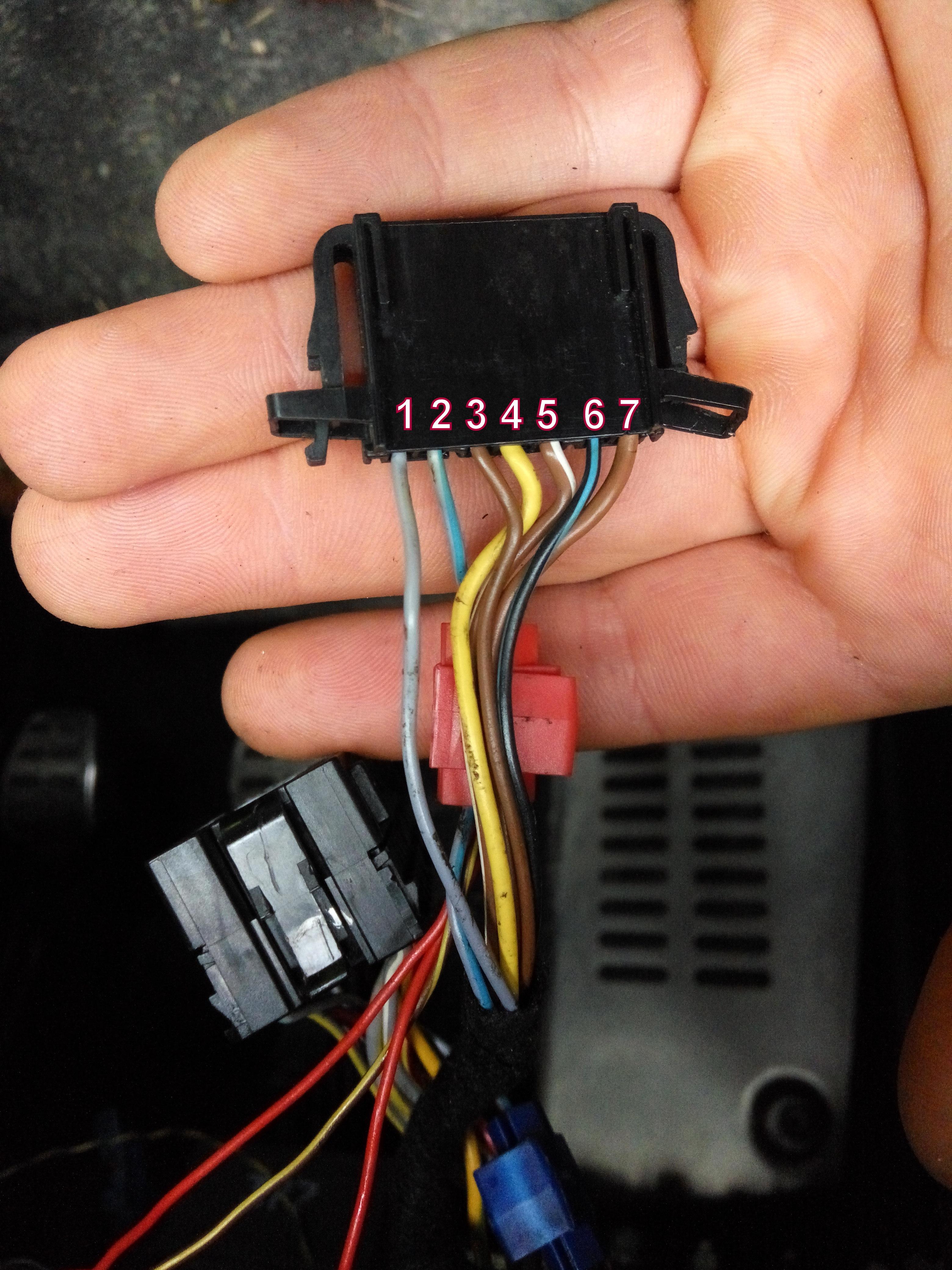

Koledzy ktoś mi podpowie, który pin trzeba wypiac, żeby działało selektywne podświetlanie?
Oraz jak dodać kluczyki, bo niby wiem, ale coś mi nie wychodzi :-/ pewnie coś, źle robie, albo mam kiepska instrukcje

Natomiast do pełni szczęścia brakuje mi selektywnego podświetlania:) po zmianie pinów z 15 na 20. Zaczęły mi się robić takie cuda :mrgreen:
https://youtu.be/Yf3Wsr0L7Mg
Ktoś podpowie coś z tym selektywnym? Bo jak widzicie działa, tylko coś pewnie, źle robię :|

Postprzez Pavulon87 » 18 października 2015, 19:50
sly180, co do selektywnego podświetlania to u mnie wystarczyło wypiąć któryś z pinów regulatora oświetlenia bez zamiany pinów w kostce licznika. Niestety już nie pamiętam który(3?,4?), ale możesz próbować kolejno lub poczekać do jutra aż sprawdzę.
Pavulon87
Posty: 142
Re: Modyfikacje zegarów na FIS i 1/2 FIS.
Postprzez sly180 » 18 października 2015, 20:01
Pavulon87 napisał(a):sly180, co do selektywnego podświetlania to u mnie wystarczyło wypiąć któryś z pinów regulatora oświetlenia bez zamiany pinów w kostce licznika. Niestety już nie pamiętam który(3?,4?), ale możesz próbować kolejno lub poczekać do jutra aż sprawdzę.
Mam zdjęcie kostki
sly180
Posty: 172
Dołączył(a): 25 czerwca 2012, 14:24
Lokalizacja: Łódzkie
Postprzez Pavulon87 » 18 października 2015, 20:25
Może być to 6, ale ręki nie dam sobie uciąć.
Możesz spróbować sam go znaleźć:
robak26 napisał(a):Aby to zaczęło działać musisz we wtyczce od ściemniacza zlokalizować przewód, na którym po zapłonie pojawia się prąd.
Potem wypnij go z wtyczki i zaizoluj.
W razie powrotu do oryginału wepniesz go do wtyczki i nie będzie śladu po ingerencji.

Postprzez sly180 » 18 października 2015, 20:44
Pavulon87 napisał(a):Może być to 6, ale ręki nie dam sobie uciąć.
A jak nie, to niedługo będę przy aucie i jeszcze dziś mogę napisać.

Postprzez Pavulon87 » 18 października 2015, 21:00
kabelek niebiesko-czarny. u mnie na wtyczce opisany jako 2, a na twoim zdjeciu 6
Pavulon87
Posty: 142
Postprzez sly180 » 18 października 2015, 21:14
Pavulon87 napisał(a):kabelek niebiesko-czarny. u mnie na wtyczce opisany jako 2, a na twoim zdjeciu 6
Odwróciłem kostkę :) thx idę sprawdzić, czy zadziała:)

Postprzez mcaris » 18 października 2015, 21:26
Ale sytuacja jest o tyle dziwna że miga tylko podświetlanie w "drzwiach" reszta jak widać jest ok. Może najpierw odłącz podświetlanie klamek i zobaczy czy też będzie migać??

Postprzez sly180 » 18 października 2015, 22:18
mcaris napisał(a):Ale sytuacja jest o tyle dziwna że miga tylko podświetlanie w "drzwiach" reszta jak widać jest ok. Może najpierw odłącz podświetlanie klamek i zobaczy czy też będzie migać??
Sprawdzałem wszystkie możliwości. Na szczęście wystarczyło wypiąć jeden kabelek przy ściemniaczu:)
mcaris dzięki wielkie za pomoc, bez Ciebie to bym chyba odpuścił temat, a tak jakoś się udało i śmiga :)
