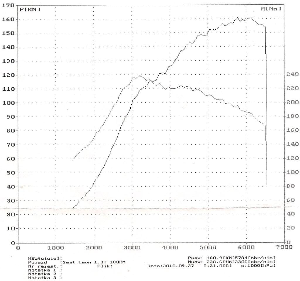

Wykres mojego leona seria:
Leon jest z inst. lpg juz takiego kupilem , przebieg 155tys , instalacja zalozona przy 90tys. Co mozecie powiedziec o tym wykresie?Raczej turbo powoli nie domaga ;p? Wykres z firmy All tuning w Zduńskiej Woli.

Postprzez Sammael » 29 września 2010, 00:24
padaka...

Postprzez peter250 » 29 września 2010, 05:38
A czego oczekujesz? Pochwały?
Autko ewidentnie nie trzyma mocy, doprowadź je do serii, zloguj auto, zobacz co je boli (prawdopodobnie instalacja LPG bruździ i dlatego taka moc) i wtedy wjedź na rolki...

Postprzez Sammael » 29 września 2010, 10:02

Postprzez gajdar » 29 września 2010, 12:28
Sammael napisał(a):oczywiście, że to całkowicie normalne, że w aucie brakuje 30koni
30 ? ,jak dla mnie to ok 19.A w zasadzie to ok.10 przy dobrych wiatrach :PPP
adii100 napisał(a):Co mozecie powiedziec o tym wykresie
wypierdzielić gaz.Obejrzec DV i przepływkę i wtedy na hamownię :ok:

Postprzez adii100 » 29 września 2010, 15:09
Mi też się wydaje ze z wykresu widać ze brakuje 19;p Dzięki :)

Postprzez niq » 29 września 2010, 15:16
brakuje nie brakuje, krzywe to to :killer:

Postprzez adii100 » 29 września 2010, 15:39
Więc najpierw zrobić logi i szukać przyczyny.A jak to nie pomoże to najprawdopodobniej wina lpg...

Postprzez Sammael » 30 września 2010, 00:51
zdrowy motor powinien wygenerować ponad 180KM.
Troszkę przelatany faktycznie będzie oscylował w okolicach 180 lub ciut mniej. Więc nawet przyjmując ten wariant pesymistyczny, to nadal brakuje 20KM

Postprzez gajdar » 30 września 2010, 14:04
Sammael napisał(a):zdrowy motor powinien wygenerować ponad 180KM.
weź no Samm ile znasz przypadków 1.8T które maja fabryczne 180 ?.
Od zawsze wiadomo że te silniki nie trzymają mocy.I przez kilka lat czytając fora widziałem bodajże tylko 2 wykresy ze zbliżoną do 180 KM mocą.Z czego jeden miał taki przebieg krzywych że sugerował jakieś grzebanie w sofcie.
Zdrowe 1.8T to takie co ma 170-175 na k03s.A norma z tego co widze to jest 165-170
Zupełnie inna bajka to 1.8TFSI
Żeby było zabawniej zupełnie przyzwoicie wychodzą wersje 150(156) i te z reguły założone przez producenta wartości trzymają

Postprzez majkitdi » 30 września 2010, 14:39
prosze
auto to audi tt
rok 99, przebieg 100 000km, mialo jakas puszke pipercrossa + wywalonego kata. i zmienione wszystkie czesci eksploatacyjne.

Postprzez Staszek20VT » 30 września 2010, 15:11
No to mój poprzedni Leon był chyba bardzo zdrowy, bo miałem 180KM... A po sofcie strzeliło 210KM.

Postprzez gajdar » 30 września 2010, 17:58
Możecie sobie gadać :P , szkoda że dział wykresy jest pozbawiony tych staroci,bo ja przez 6 lat się naoglądałem tych z LC i SN i wydaje mi się że w miarę pamiętam co tam było.No chyba że juz czas na zmianę lekarstw :whoeva:
BTW mój ex na nowej przepływce i DV (od tt-ki) miał bodajże 169/170 KM i 260 Nm
Inna rzecz to też warunki hamowania dla tego olbrzymiego IC

Postprzez Orełek » 30 września 2010, 21:51
Jako były posiadacz leona 1.8 z instalacją gazową napiszę tak:
1. jeśli to jest wykres na benzynie, to idź za radą kolegów - zdiagnozuj auto. Możliwe jest, że masz taką słabą serię ale równie możliwe, że coś niedomaga.
2. Jeśli natomiast ten wykres jest robiony na gazie, to najpierw zmierz auto na benzynie i jeśli wyjdzie podobnie to pkt.1. Jeśli wyjdzie znacząco (>10hp) więcej, to weź gazownika na hamownię i niech ci ustawi gaz aż wyjdzie podobnie ile na benzynie. Przy okazji niech kontroluje EGT. U mnie okazało się, że optymalne ustawiania gazu (wg. opinii i doświadczenia gazownika) były zdecydowanie zbyt ubogie na wysokich obrotach. Po poprawce banglało jak należy.
Przy okazji - mój wykres w serii (przed założeniem gazu) też miał coś koło 160 koni.

Postprzez rumianko » 30 września 2010, 22:33
przecież gazownik boi się hamowni jak ognia..... musiałeś mieć na prawdę kogoś kto to ogarnia w 100%.
ps. fajny wykres :D

Postprzez gajdar » 1 października 2010, 08:57
rumianko napisał(a):przecież gazownik boi się hamowni jak ognia..... musiałeś mieć na prawdę kogoś kto to ogarnia w 100%.
bo solidnych gazowników możę policzyć drwal z 30-letnim stażem pracy na palcach jednej ręki
Ja jak miałem że tak powiem "incydent gazowy" ;) ,to byłem u gazownika z hamownią .I hamownia nie pomogła ,rzucał się po lokalu przez 3 godziny i z ubytku mocy ,zrobił sie ubytek mocy + przerwy powyżej 5krpm.Nadmieniam że sonda szerokopasmowa była zapięta.Czyli nie pomoże narzędzi kupa ,gdy fachowiec to jest dupa.

Postprzez Orełek » 1 października 2010, 19:25
Myślę, że znaczenie ma też rodzaj instalacji. Ja miałem taką, która miała własne mapy czasów wtrysku w funkcji obrotów i obciążenia (a nie korzystała z benzynowych), więc można było robić co się chciało. Wziąłem gazownika do Unitronica. Andrzej Poniedziałek usiadł za kierownicą, podpiął się do komputera auta, gazownik obok ze swoim notebookiem podpiętym do sterownika gazu. "Jeździli" sobie i co przebieg to Ex mówił gdzie dodać, gdzie ująć, itp. W końcu ustawili jak trzeba. Przy okazji wyszło, że przy wysokich obrotach i dużym obciążeniu gazu trzeba trysnąć zdecydowanie więcej niż dla "luźnej" jazdy (w sensie takim, że np. przy małym obciążeniu podaje się 10% więcej gazu niż benzyny, a przy dużym już np. 30%). Dopiero wtedy trzymał moc.

Postprzez usher » 3 października 2010, 09:44
gajdar, Staszek20VT - obydwoje macie rację poniekąd ;) faktycznie z tego co pamiętam to mało tych trzymających serię 1.8T było ;) przeważnie brakowało i to całkiem sporo, rekordowy był podobno jakiś TS który po wyjeździe z salonu miał na hamowni under 160 KM... ale może to tylko taki urban legend :P
Ja u siebie w 5 letnim aucie z przebiegiem powyżej 100k km miałem w serii 175 KM ;)

Postprzez strikerbest » 23 listopada 2010, 02:23
No dobrze ale chyba nie ma co porównywać AUQ do APP bo w jednym siedzi K03-052 a w drugim zwykłe k03. Podejrzewam że miedzy innymi dlatego APP nie trzyma w większości wypadków serii. Sam znam trzy przypadki kiedy było poniżej 180KM a po samym programie można z tego wyciągnąć 189KM i tylko przyrost Nm jest znaczny.
Tej hamowni to też bym za bardzo nie ufał, wiadomo nie od dziś że hamowania hamowni nie równa.
