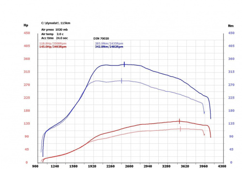

Seat Leon 1,9TDi ARL 189km/409Nm by JAROL
Postprzez Jarol » 12 marca 2016, 09:43
Model Auta : Seat Leon
Rodzaj Silnika : 1,9 TDI ARL
Modyfikacje silnika : brak
Moc seryjna : 150km/320Nm
Chiptuning : 189Km/409Nm by JAROL

Fajnie że trafiają sie jeszcze takie nastoletnie klekoty które generują zdrowa serie;) FrogRacing, to dawne CTR?

Na pomiary z dynometu zawsze bierze się duużą poprawkę.
Przełożenie główne 3.077,przełożenie (chyba 5tki) też 3.077 :-D .

sagon napisał(a):Przełożenie główne 3.077,przełożenie (chyba 5tki) też 3.077 :-D .
Pomiar robiony na 4 biegu.

lukaszlsw napisał(a):Fajnie że trafiają sie jeszcze takie nastoletnie klekoty które generują zdrowa serie;) FrogRacing, to dawne CTR?
Silnik i jego osprzęt w 100% sprawny więc trzyma moc seryjną.

Co do ciśnienia atm zapożyczanego z ecu sterownika(980 mbar),to powiem Ci,że ów sterownik odczytuje dużo niższe ciśnienie,niż faktyczne.
Porównywaliśmy odczyty auta zapiętego na rolkach hamowni DP2L-IG i muszę z przykrością stwierdzić,że odczyt z vaga,tylko w tym przypadku,był zaniżony o 15mbar.Vag pokazał 984,a czujnik na hamowni 999.
A jak wiemy,zaniżone atm,to zawyżony wynik,stąd pewnie biorą się tak zdrowe serie :wink: .
Kolego kobzyr wiem,że skrzynie 6g mają dwa przełożenia,przykładowo ERF 68:21/3.238 i 68:26/2.615.Mnie zastanawia nie tyle to,że jest ono takie jakie jest(na 100% z palca wyssane) co fakt,że zarówno przełożenie główne,jak i przełożenie czwórki jest takie same.
A jak słusznie zauważyłeś ma to wpływ na ... i to duży .Podobnie zaniżanie ciśnienia atm.Choć z drugiej strony,co my tam możemy wiedzieć,nie.

aaa tak nie zrozumiałem kontekstu że oba przełożenia są takie same. Ale i tak końcem końców myślę że tool używa total ratio do wyliczeń equivalence mass czy mass inertia etc...
sagon napisał(a):Co do ciśnienia atm zapożyczanego z ecu sterownika(980 mbar),to powiem Ci,że ów sterownik odczytuje dużo niższe ciśnienie,niż faktyczne.
słusznie... jak to był ARL na sterowniku z KG to oczywiście że nie mógł vag pokazać 980mbar (Krok jest co 12mbar) . Jest niedokładność numeryczna wynikająca ze ecu używa słowa 2 bajtowego a na interfejs idzie 1 bajt i zaokrąglenie idzie zawsze metodą floor (w dół). Czyli jak np. atm 995 to i tak vag pokaże 984mbar. Al in all, nawet jeśli tutaj popełniono błąd w odczycie ciśnienia atm o 12mbar to w normie DIN70020 wiele się nie pomylimy..... ale wiadomo jak będą jeszcze inne błędy, to grosz do grosza a będzie kokosza. :ok: Pozdro

Kobzyr muszę Ci wytłumaczyć jak się kalibruje DIff i total ratio w Dynomecie.
Wygląda to tak że najpierw jedziesz z prędkością obrotową 3000 na biegu na którym wykonujesz pomiar i zapisujesz.
Poniżej masz cycta z manuala Dynomet:
Find Total Ratio - this is where you calculate the ratio for the gear you will be measuring power in. Drive in selected gear at 3000rpm (or 1000rpm for truck mode) and press Space bar, you will notice the values change after hitting space bar. If they stay at 0.00 press space bar again.
Następnie robisz to samo na biegu głównym
Find Differential - do as you did with the last operation, but while driving in direct gear (as I explained earlier, usually 4th gear or higher for 7-8speed gearboxes). While driving at 3000rpm (or 1000 for trucks) press Space bar, you will notice the values change after hitting space bar. If they stay at 0.00 press space bar again. Press Enter to save the value and exit this menu.
Oczywiście jeśli znasz wartości dla konkretnej skrzyni to możesz to wprowadzić ręcznie. Ja najczęściej nie znam dlatego wykonuję to w powyższy sposób.
Więc chyba rozumiesz że skoro hamuję auto na 4 biegu to Diff i total ratio będzie dokładnie takie samo.
Zobacz sobie wykresy innych osób które używają Dynometa to zobaczysz że Diff i total ratio jest bardzo często takie samo.

kobzyr napisał(a):słusznie... jak to był ARL na sterowniku z KG to oczywiście że nie mógł vag pokazać 980mbar (Krok jest co 12mbar) . Jest niedokładność numeryczna wynikająca ze ecu używa słowa 2 bajtowego a na interfejs idzie 1 bajt i zaokrąglenie idzie zawsze metodą floor (w dół). Czyli jak np. atm 995 to i tak vag pokaże 984mbar. Al in all, nawet jeśli tutaj popełniono błąd w odczycie ciśnienia atm o 12mbar to w normie DIN70020 wiele się nie pomylimy..... ale wiadomo jak będą jeszcze inne błędy, to grosz do grosza a będzie kokosza. Pozdro
Z czegoś ciśnienie do Dynometa muszę wpisać.
Jak słusznie zauważyłeś przekłamania na ciśnieniu są bardzo małe wychodzi około 1% na 10mbar.
Więc przy takim pomiarze te 10mbar mniej to około 1,5 konia mocy więcej.
Ciśnienie kiedyś wpisywałem z kanału 10 teraz to robię z czujnika ciśnienia z telefonu.
Bo według mnie pomiar jest dokładniejszy.
Więc Sagon skoro nie wiesz z czego jest wpisany pomiar ciśnienia to proszę nie wypowiadaj się.

Ja rozumie jak dynomet wylicza total ratio i czemu w twoim pomiarze jest równe. Ale rozumiesz dlaczego sie tego czepiam !?
przy takim przełożeniu prawdziwa prędkość dla danych rpm sie nie bedzie zgadzać z prawdą. Proszę bardzo:
Czyli przy 3,077 jest 155km/h na 4000rpm co nie jest prawdą bo jest mniej, w ecu/na klimatroniku/czy najakim kolowiek acceleromaterze pokaże mniej. Więc i koni jest mniej. I zapewniam Cię ze nie jest to na pewno nie jest to < 1HP :).

kobzyr napisał(a):Czyli przy 3,077 jest 155km/h na 4000rpm co nie jest prawdą bo jest mniej, w ecu/na klimatroniku/czy najakim kolowiek acceleromaterze pokaże mniej. Więc i koni jest mniej. I zapewniam Cię ze nie jest to na pewno nie jest to < 1HP .
No akurat nie masz racji bo przy 4tyś obr na 4 biegu według prędkościomierza było około 165km/h.
Więc rzeczywista prędkość 155km/h jest jak najbardziej ok bo jak wiemy prędkościomierz troszkę zawyża.
Na jakiej podstawie twierdzisz, że jest mniej jak nawet nie wiesz jaka w aucie siedziała skrzynia biegów?
kobzyr napisał(a):Krok jest co 12mbar
Tu też nie masz racji.
W tym sterownik ciśnienie atmosferyczne jest wskazywane 18 255 i faktor 980
a ciśnienie zmierzone 8 117 faktor 857
Więc policz sobie dokładnie, że krok nie jest co 12.

Jarol napisał(a):No akurat nie masz racji bo przy 4tyś obr na 4 biegu według prędkościomierza było około 165km/h.
Bo by musiał mieć ten leon skrzynię o której ja i chyba większość ludzi nie słyszało. FMH najprawdopodniej siedzi, jak krótsza to wiadmo....
Jarol napisał(a):Tu też nie masz racji.
a ciśnienie zmierzone 8 117 faktor 714
no policzmy tak jak Ci pisałem wyzej krok jest 12 dla sterownika KG.
factor 833.

Dla KG jest faktycznie tak jak piszesz
ale w aucie siedział HK.
-- 14 mar 2016, o 02:17 --
kobzyr napisał(a):Bo by musiał mieć ten leon skrzynię o której ja i chyba większość ludzi nie słyszało. FMH najprawdopodniej siedzi, jak krótsza to wiadmo....
Tu masz wyliczenie prędkości skopiowane z innego tematu dla skrzyni FMH przy 3000obr
1 - 30 km/h
2 - 56 km/h
3 - 88 km/h
4 - 119 km/h
5 - 148 km/h
6 - 176 km/h
Czyli na 4 biegu przy 4000obr wychodzi w okolicach 158km/h.
Pamiętaj, że jest jeszcze dłuższa skrzynia DRW ;)

tak DRW jest najdłuższa. poprostu strzelałem że pewnie FMH. Zresztą wystarczy popatrzeć na temat wyjącym 5 biegu hehe :P.
Dobra nie zaciemniam, praca jest włożona, diffa widać wyraźnie. Peace!

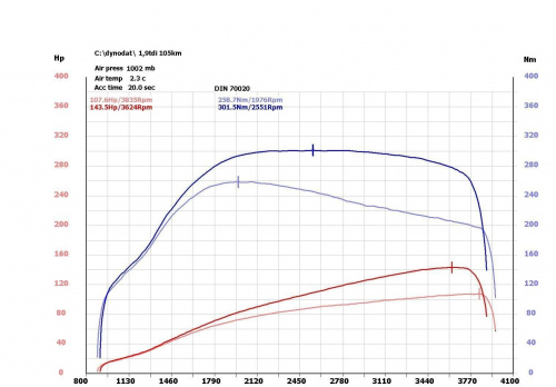

Ale ja wiem skąd zapożyczałeś owe wartości ciśnienia,sam przecież o tym pisałeś.Więc pozwoliłem sobie napisać,że odczyty z vaga są mało realne,co sprawdziłem na hamowni.
Jak widać ten nowy nabytek i jego czujnik jest tak samo dokładny,jak czujnik w sterowniku :wink: .
Teraz w kwestii owych przełożeń,główne 3.077 i czwórki 3.077.Pozwoliłem sobie obliczyć prędkość dla czwórki na tych przełożeniach dla kół 225/45/17.
Wiesz jaką prędkość wyliczył kalkulator?Kosmiczne 50.5km/4000rpm.A zapewniam,że kalkulator jest bardzo dokładny,sprawdzane wielokrotnie na wielu modelach aut.

Naoglądałem się tego w wykonaniu szpeca z EDC.Pokażę Ci jeden prosty przykład,pomiar z mahy(z kombinacjami przy czujnikach temp i atm) i wynik z dynometu zawyżony o 10 koni względem mahy.
Pomiar z mahy,co tutaj śmierdzi?Podpowiem,zwróć uwagę na wartość ciśnienia atm i temperatury powietrza zasysanego :brawo: :D .
http://images78.fotosik.pl/424/8f4bbefc1c743e51.jpg
I wynik uzyskany na dynomecie.Zwróć uwagę chociażby na charakterystykę krzywych mocy.
http://images77.fotosik.pl/424/b3f22e8dddc7b528.jpg
