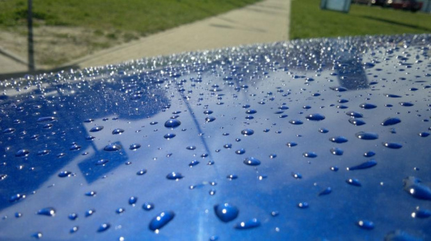

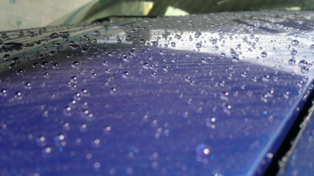

Postprzez Pelikson » 18 lutego 2015, 22:21
Tak, przygotowanie wygląda tak samo, jedynie żeby ceramika dłużej się utrzymała poleciłbym do odtłuszczenia przed nakładaniem czegoś lepszego niż IPA. Najlepiej wziąć cały zestaw danego producenta, w którym jest wszystko co potrzeba i jak trzeba.
Czym się różni nie jestem Ci w stanie odpowiedzieć bo sam jestem jeszcze w tym świeży, musisz gdzieś na necie poszukać porównań. Wiem, że ceramika jest jakby w postaci alkoholu (?), który po nałożeniu musi odparować/stwardnieć ileś tam godzin ( nawet do 12 ) i dopiero polerujesz mikrofibrą po czym nakładasz drugą warstwę ochronną i też swoje musi odleżeć.
Niewątpliwym plusem przy odpowiednim obchodzeniu się z ceramiką potrafi ona się utrzymać ponoć nawet do 2 lat ! Należy myć auto używając szamponu z nano cząsteczkami, które będą uzupełniały jakieś ubytki w powłoce. Nadaje mega efekt lustra i gładkości. Auto suszysz wodą ( filmik na dole ). Ponoć mniej kurz osiada na lakierze - szczególnie doświadczyłem tego na wosku Collinite 476s i czarnym lakierze = 30min po myciu i tak był zakurzony.
Minus to cena no i czas nakładania do pełnego efektu. Trzeba poświęcić na to conajmniej 2 dni, żeby było wszystko na cacy i auto musi stać przez ten czas w garażu.
Ja zakupiłem jako pierwszy kontakt z ceramiką produkty 4nano, łącznie z ceramiką na szyby i felgi. Póki co mam nałożoną tylko na te dwa wymienione ostatnio elementy i póki co jestem bardzo bardzo zadowolony. Szczególnie z felg bo po ostrzejszej jeździe i mocnym zapyleniu przez klocki wystarczy dobre cisnienie z myjki i pędzelek z szamponem. Nie trzeba używać żadnych mocnych środków do usuwania brudu. No i moment po myciu felgi są suchutkie , pieknie odbijają wode.
https://www.youtube.com/watch?v=zAf02o1JFNg
https://www.youtube.com/watch?v=cBZJdTcDcdc
Dodam, że powyżej 70km/h z ceramiką na szybach nie trzeba używać wycieraczek bo woda jest wręcz zdmuchiwana z szyb :D

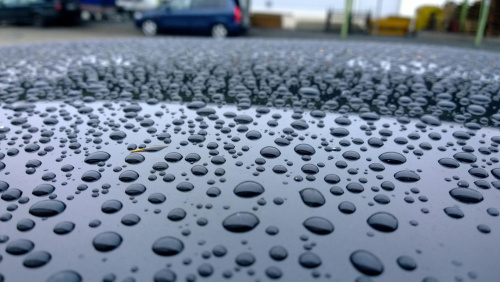

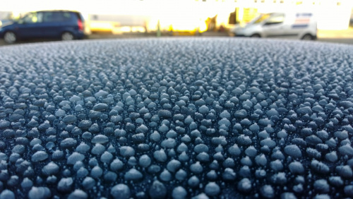

Postprzez Pelikson » 18 lutego 2015, 22:53
https://www.youtube.com/watch?v=VFfEN2ah28I
Kropelkowanie na moim byłym samochodzie. Wosk utrzymywał się ok 3-4 miesięcy.
http://mrcleaner.pl/zestaw-collinite-47 ... p2090.html
Używałem tego zestawu. Do tego glinkę również znajdziesz jakąś na ich stronie :) Może być nawet taka, pod którą pryskasz dla poślizgu zwykłą wodę.

Postprzez Sebool2006 » 22 lutego 2015, 21:07
rafaello0016 napisał(a):a jeszcze pytanie czy coli bedzie dobrze współgrał z każdym kolorem auta?
Tak,ale lepszy efekt moim zdaniem jest na ciemnych lakierach.
Tu masz małą informację
Collinite 476s to jeden z najtrwalszych wosków samochodowych na rynku. Łatwo się aplikuje i dociera, dzięki czemu śmiało mogą go używać nie tylko profesjonaliści, ale również ci, którzy zaczynają swoją przygodę z detailingiem. Produkt gwarantuje głębie koloru i piękny połysk widoczny szczególnie na ciemnych lakierach. Collinite 476s bazuje na brazylijskim wosku Carnauba pozyskiwanym z liści palmy Copernicia cerifera. Collinite produkuje woski od roku 1936. Produkty tej firmy nie bazują na ładnych opakowaniach i przyjemnym zapachu. Tutaj liczy się tylko trwałość i piękny efekt. 476s jest odporny na sól i detergent
Re: Detailing
Postprzez rafaello0016 » 22 lutego 2015, 21:21
yhy rozumiem to na moim granatowym bedzie pasowało :) takze juz wszystkie chyba kosmetyki mam zebrane wiec zamawiam niedlugo i bede dzialał:) mam nadzieje ze wszystko wyjdzie tak jak ma byc :)
rafaello0016
Posty: 344
Dołączył(a): 23 września 2012, 20:30
Lokalizacja: Mielec
Silnik: ALH 1.9
Re: Detailing
Postprzez Sebool2006 » 22 lutego 2015, 21:28
Tak coli kropelkował na moim poprzednim leonie

Postprzez Sebool2006 » 22 lutego 2015, 21:39
Szampon który zastosowałem przed tym to był SG Car Shampoo.
Dokładnie umyty samochód na dwa wiadra i tak jak kilka postów wyżej zastosowałem IPE przed nałożeniem Coliego
Re: Detailing
Postprzez sławek » 22 lutego 2015, 22:03
Chemical Guys Black Light:
I w mroźny poranek:
Ale trwałości Collinite 476 chyba nic nie przebije.
