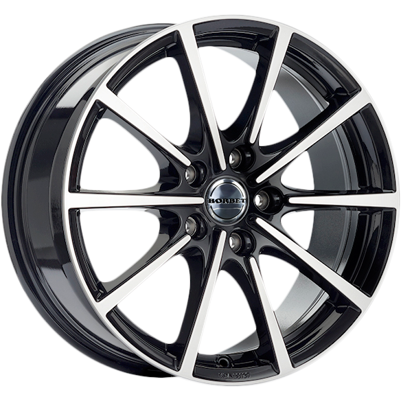

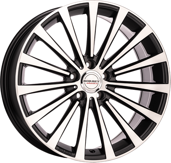

Panowie, Borbiety 17x7 ET43/ET45/ET49 które będą najlepsze do 5F ST? Tak żeby nie były schowane oczywiście, najlepiej trochę szerzej niż oryginalne 17 ;)

iacoski napisał(a):Panowie, Borbiety 17x7 ET43/ET45/ET49 które będą najlepsze do 5F ST? Tak żeby nie były schowane oczywiście, najlepiej trochę szerzej niż oryginalne 17 ;)
Ja mam 18x8 et 45 i jest ok więc spokojnie możesz brać et43

Czy 8J ET44 będzie ok do opon 225/40/18 do Leona 5F ? czy lepiej jednak skupić się na felgach o szerokości 7,5 cala ?
Zainteresowac się tą ofertą czy lepiej olać i szukać coś innego ?
-- 7 października 2021, 13:04 --
Chyba za trudne pytania zadałem. Więc ograniczę się do jednego pytania.
Które felgi wybrać ?
Borbet W
https://www.oponeo.pl/felga-aluminiowa/ ... 0#44016089
CMS C30
https://www.oponeo.pl/felga-aluminiowa/ ... 0#39482004
CMS25
https://www.oponeo.pl/felga-aluminiowa/ ... 0#43054862
MSW79
https://www.oponeo.pl/felga-aluminiowa/ ... 0#35793803
Lub coś bez polerowanego frontu ?
https://www.sklepopon.com/felgi-alumini ... et45-41797
https://www.olx.pl/d/oferta/felgi-kola- ... 58213360ba
Kryki88
Posty: 73
Dołączył(a): 3 maja 2020, 14:24
Auto: Seat Leon III ST
