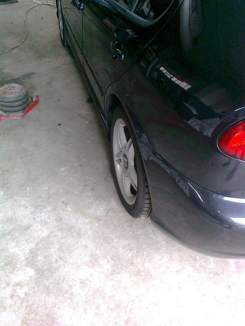

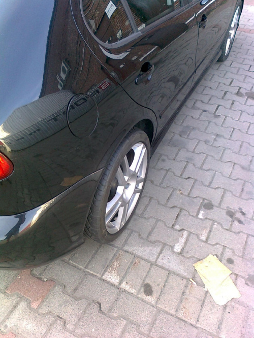

[ALL] Dystanse
Postprzez hugo00 » 13 czerwca 2011, 16:03
rufu napisał(a):hugo00, jak złożysz zrób fotki jak to wygląda. Ja od nich miałem dystense w poprzednim aucie i byłem zadowolony.
rufu wrzucam foty z dystansami i bez.
dystanse wykonane bdb, 17mm to idealny rozmiar na tyl do leona przy tej feldze.
felga od top sporta 17"/7"/et38 BEZ DYSTANSU
felga od cupry r 18"/7.5"/et38 Z DYSTANSEM 17MM

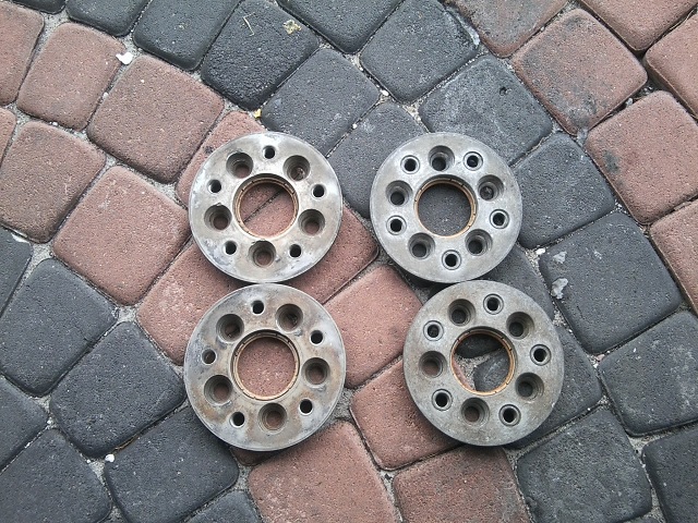

dystanse
Postprzez pablito15 » 27 lutego 2012, 22:40
witam posiadam dystanse zmieniające rozstaw z 5x112 na 5x100 chce je założyć do Leona 1m ,moje pytanie brzmi czy mogę tak jeździć ponieważ felga trzyma się tylko na śrubach a przy dystansie nie ma tego "bolca :)" co wchodzi w otwór centrujący do felgi .
pablito15
Posty: 26
Dołączył(a): 1 września 2010, 08:49
Lokalizacja: czernichów
Auto: LEON 1M
