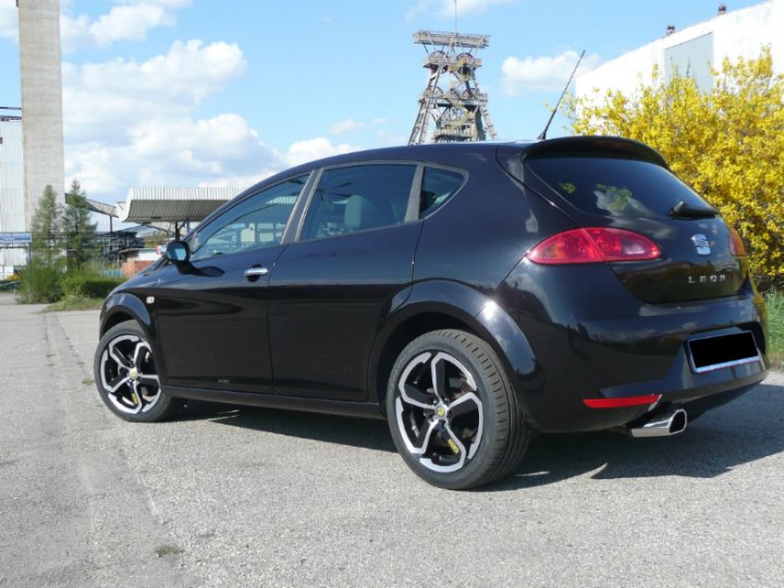

Re: 17" czy 16"
Postprzez crash86 » 20 marca 2009, 11:10
Felgi kupione :peace: padło na DOTZ HANZO teraz tylko czekać na odpowiednie warunki i zakładać ;]

Postprzez crash86 » 20 kwietnia 2009, 08:06
.::DOKONAŁO SIĘ::.

Amilo napisał(a):To może w takim razie bezpieczniej będzie wziąć ET48, zamiast 38
Efekt wizualny przy ET48 będzie zdecydowanie gorszy. Ja bym zaryzykował z ET38. Można by jeszcze zrobić mix, zamówić ET38 na tył i ET48 na przód :hmmm:
Re: 17" czy 16"
Postprzez noktoto » 11 czerwca 2009, 19:40
pkonrad napisał(a):Można by jeszcze zrobić mix, zamówić ET38 na tył i ET48 na przód
Odradzam, podsterowność wzrośnie.
noktoto
Posty: 2513
Auto: GTI Performance
Re: 17" czy 16"
Postprzez Amilo » 11 czerwca 2009, 20:21
Przyznam, że nigdy nie eksperymentowałem i nie lubię tego robić, bo to może dostarczyć mi tylko niepotrzebnych, negatywnych emocji, wystarczy że robotę mam stresującą! Muszę mieć po prostu pewność czy ET38 będzie obcierać? Może ktoś z forumowiczów jeździ z takim ET i gumami 225/45/R17?
Amilo
Amilo
Posty: 324
Dołączył(a): 12 września 2007, 02:06
Auto: CUPRA ST
Re: 17" czy 16"
Postprzez pkonrad » 11 czerwca 2009, 20:23
noktoto napisał(a):Odradzam, podsterowność wzrośnie
Po założeniu dystansów na tył będziesz miał dokładnie taki sam efekt.
Amilo, w takim razie ryzykowałbym z ET38. Powiem tak - stalowe 7" felgi 16 cali ET42 wchodzą bez problemu, nigdzie nie obcierają i wyglądają naprawdę fajnie. Po przełożeniu na FRowskie 18" alusy jest zdecydowana różnica. Alusy są wklęsłe w nadkola.
Re: 17" czy 16"
Postprzez noktoto » 11 czerwca 2009, 20:35
Amilo, tu masz zestawienie zalecanych konfiguracji felga + opona do Golfa V (myślę że w przypadku 1P wygląda to identycznie): http://www.golfmkv.com/forums/showthread.php?t=59761
pkonrad napisał(a):Po założeniu dystansów na tył będziesz miał dokładnie taki sam efekt.
Wiem, dlatego mam do sprzedania parę dystansów 12mm H&R :)
noktoto
Posty: 2513
Re: 17" czy 16"
Postprzez Amilo » 11 czerwca 2009, 20:51
W takim razie nie widzę potrzeby zakładania dystansów, tylko kupienie felg od razu z ET38 :-)
[ Dodano: Czw 11 Cze, 2009 ]
noktoto napisał(a):tu masz zestawienie zalecanych konfiguracji felga + opona do Golfa V (myślę że w przypadku 1P wygląda to identycznie):
Dzięki za tabelkę, ale przyznam szczerze, że jest dla mnie niezrozumiała. Mój rozmiar opon i felg występuję tam w kilku miejscach i hmmm... co dalej?
Amilo
Amilo
Posty: 324
Auto: CUPRA ST
Re: 17" czy 16"
Postprzez noktoto » 11 czerwca 2009, 21:09
Zakładam że masz seryjne zawieszenie:
Warto jednak zwrócić uwagę na te teksty: "Everything you see below is a fairly conservative setup... But with that said, if you have four people and luggage in the car, don't come crying back to here when it rubs." oraz "If your offset isn't listed (34 or less) it's because it's not recommended (it was a stretch to even do 35 - 39), not because it won't "work"."
noktoto
Posty: 2513
Re: 17" czy 16"
Postprzez Amilo » 11 czerwca 2009, 21:46
Dzięki bardzo za wskazanie. Tak mam seryjne zawieszenie. Nic w nim oprócz kilku dodatków z katalogu akcesoriów SEAT-a nie zmieniałem. A więc ET38 powinno być OK, choć zdarza się że auto mam pełne i załadowane bagażami po brzegi, niezbyt często ale bywa. Przeważnie, Leonem śmigają jednocześnie 2 osoby - ja + moja wife :-)
Amilo
Amilo
Posty: 324
Auto: CUPRA ST
Re: 17" czy 16"
Postprzez noktoto » 11 czerwca 2009, 22:13
Generalizując to przy ET 48 nie będzie problemów na 100%, a przy ET 38 na 99% - ten 1% to na przypadki typu pełne obciążenie i/lub bardzo dynamiczna jazda i/lub super wertepy. Co wybierzesz to już Twoja decyzja :) W sumie to sam ciekaw jestem jak się 1P na 17nastkach z ET 38 sprawuje i prezentuje ;)
noktoto
Posty: 2513
Re: 17" czy 16"
Postprzez Amilo » 11 czerwca 2009, 23:41
noktoto, dzięki! :-) Sam jestem ciekawy, jak to wszystko wyjdzie. Mam nadzieję, że się nie okaże, że wybrane ET będzie niedobre.
Amilo
Amilo
Posty: 324
Auto: CUPRA ST
Re: 17" czy 16"
Postprzez Sammael » 11 czerwca 2009, 23:44
bo dystanse to się zakłada na obie osie :D
Re: 17" czy 16"
Postprzez Amilo » 12 czerwca 2009, 10:35
Właśnie rozmawiałem z moim przyjacielem i mówił mi, że ma ET38 w Leonie CUPRA (1P) z zimówkami na oponach 215/50/R17 i mu obcierają jak ma pełne załadowanie. Hmm... Co Wy Panowie na to? Chyba bezpieczniej będzie jednak ET48.
Amilo
Amilo
Posty: 324
Auto: CUPRA ST
Re: 17" czy 16"
Postprzez noktoto » 12 czerwca 2009, 11:05
Amilo napisał(a):Właśnie rozmawiałem z moim przyjacielem i mówił mi, że ma ET38 w Leonie CUPRA (1P) z zimówkami na oponach 215/50/R17 i mu obcierają jak ma pełne załadowanie. Hmm... Co Wy Panowie na to? Chyba bezpieczniej będzie jednak ET48.
Cupra jest obniżona o 15mm, a opona 215/50 R17 ma ciut większy profil niż opony 205/50 i 225/45 zalecane do 17nastek w 1P. Ciekawe też jakiej szerokości są felgi kolegi.
Jednak jeśli chcesz mieć pewność że niezależnie od warunków nie będzie obcierać bierz ET 48, to i tak lepiej będzie wyglądać niż ET 54 z seryjnych felg 17".
noktoto
Posty: 2513
Re: 17" czy 16"
Postprzez Amilo » 12 czerwca 2009, 11:20
Tak, tylko te felgi które wybrałem (problem w tym, że inne mi się nie podobają) mają tylko dwa ET: 38 i 48. Dzwoniłem do opony.com i powiedziano mi, że producent zaleca ET48, które będą w 100% pewne. Natomiast, ET38 mogą obcierać, ale nie muszą - uwielbiam takie odpowiedzi "mogą, ale nie muszą". Tak samo, jak powiedzieć, że coś się rozpadnie, albo nie, ryzykujesz? :-P
Amilo
Amilo
Posty: 324
Auto: CUPRA ST
Re: 17" czy 16"
Postprzez noktoto » 12 czerwca 2009, 12:28
Amilo napisał(a):Dzwoniłem do opony.com i powiedziano mi, że producent zaleca ET48, które będą w 100% pewne. Natomiast, ET38 mogą obcierać, ale nie muszą...
Czyli tylko potwierdza się to co napisaliśmy wyżej. Osobiście brał bym ET 48, zawsze wolę mieć pewność że wszystko jest ok. Dodatkowo jak byś zapragnął Leona obniżyć to przy ET 48 wciąż będzie bez problemów, a przy ET 38 raczej zacznie obcierać, nawet jeśli wcześniej byłoby ok.
noktoto
Posty: 2513
