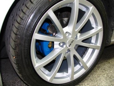

Postprzez bacardi » 26 lipca 2005, 22:16
obiecalem ze jak zaloze w tym tygodniu nowe kola to tez sie podziele wrazeniami, a wiec tak - zalozylem wlasnie 17'ki toora 670 7,5x17" + oponki Dunlop Sport SP 3000A 215x45x17 i musze powiedziec, ze te rozmiary sa chyba odpowiednie dla silniczka 1.6.
Co do zmulenia, to na niskich obrotach czuc troche, ze autko jest slabsze (aczkolwiek obecnie mam tu problemy z paliwem o ktorych pisalem w innym poscie), ale po wkreceniu sie idzie ladnie. Na wiekszych nierownosciach autko stracilo na komforcie chyba jeszcze raz tak jak po obnizeniu eibachami, ale za to na gladkim jest po prostu znakomicie. Zadnego plywania jak na 15", autko idzie jak przyklejone, zakrety mozna pokonywacna duzo wiekszych predkosciach i wrecz czuc jakby mial wiecej mocy :]
Osobiscie polecam wlasnie 215x45x17.
Ps. pochwale sie moze jeszcze w zalaczniku jak teraz wygladaja moje nowe kolka :]

Postprzez oczkolek » 26 lipca 2005, 22:19
bacardi, co Ty w totolotka wygrałeś, zderzaki, springi, a teraz gumy. Pięknie, pięknie.

Postprzez GeFoWRC » 26 lipca 2005, 22:44
oczkolek, To samo miałęm pisac :-D
Taki rozmiar właśnie obstawiałem :mrgreen: dzięki za posta, nic tylko kasiore zbierać :twisted:
