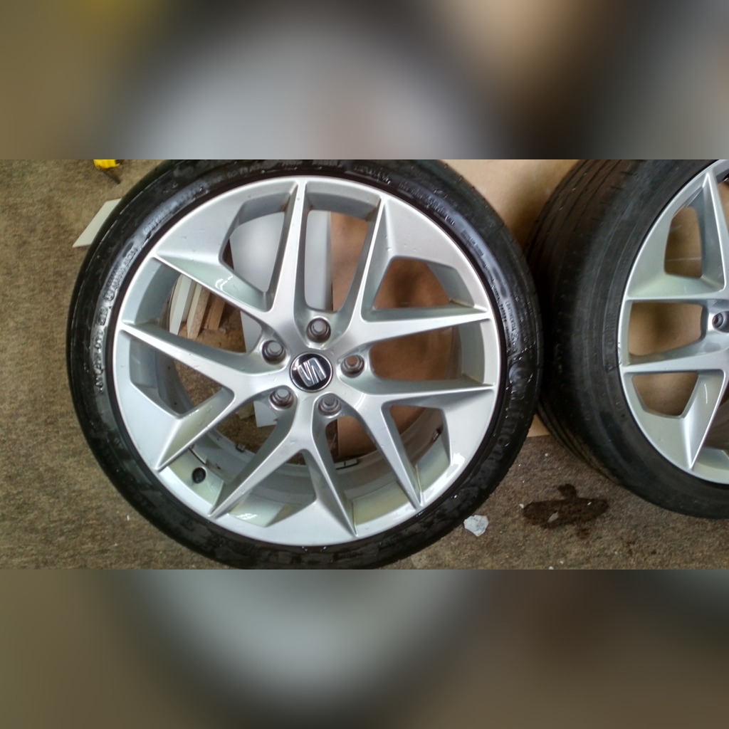

Postprzez mathew_96X » 12 marca 2021, 14:13
szukam dokładnej informacji jakie dystanse będą idealne do FR z 2013 roku z oryginalnymi felgami 18cali
dane felg : 7,5j et51
szukam czegoś żeby było w miarę równo z nadkolami ale też przy większym obciążeniu w aucie nie ocierało o nadkola
jakie wymiary polecacie podeślijcie też fotki waszych Leonów na 18 z dystansami
z góry dzięki za pomoc :-D

Postprzez dominicus » 15 marca 2021, 22:16
Na grupie na FB chyba temat był wyczerpany? :D Przód 13-15mm, tył 18-20mm, przy tej szerokości i ET więcej nie jesteś w stanie już dać. A IMO lepiej kupić te mniejsze wartości pokroju 13 i 18mm (jak gdzieś znajdziesz) niż dać za dużo. A tak czy siak w pakiecie z dystansami dostaniesz brudniejsze auto :P

Postprzez ma16 » 17 marca 2021, 07:34
mówimy o tych felgach?
ma16
Posty: 94
Auto: Leon ST FR CJSA
Re: Dystanse do Leona
Postprzez mathew_96X » 18 marca 2021, 14:45
ma16 napisał(a):mówimy o tych felgach?
TAK
