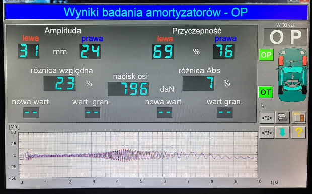

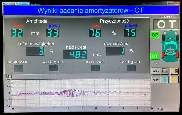

Byłeś może na stacji diagnostycznej sprawdzić jak się zachowują nowe sprężyny i stare amory?
goral9000
Dołączył(a): 28 października 2023, 19:11
Auto: Seat Leon 3 fr
Re: Prośba o pomoc w doborze sprężyn - FR -> Zwykłe
Postprzez countryfan » 19 listopada 2023, 20:21
goral9000 napisał(a):
countryfan napisał(a):Również pierwszy raz w tym roku jeżdżę na zimówkach 205/55R16 i różnica jest spora w porównaniu do 225/45R17 ale wymianę sprężyn i tak polecam :mrgreen:

Postprzez countryfan » 30 listopada 2023, 20:18
goral9000 napisał(a):Będę wdzięczny, zobaczymy czy charakterystyka całego amortyzatora będzie dobra.
Przesyłam zdjęcia z wyników z SKP. Pytanie co tak na prawdę mierzyliśmy - bo nie tylko amortyzatory, nie jest tajemnicą poliszynela, że na wynik badania wpływa ... profil opon, ciśnienie w nich i amortyzatory. Badanie robione na oponach 205/55R16, ciśnienie we wszystkich 2.5 Bara. Wyniki na 225/45R17 zapewne byłby inne. Generalnie wszystko spoko poza amortyzatorem PL, który nieco odstaje od pozostałych, przebieg auta >188kkm.
Dodano: Sam wynik jak wynik, ciekawe byłoby zrobienie takiego testu na sprężynach przed wymianą i po na tych samych oponach i ciśnieniu w nich. Z zasady test powinien pokazać sprawność amortyzatorów i sprężyny chyba? nie powinny wpływać na jego wynik. Ale może ktoś z forum się jeszcze wypowie w tym temacie?

Postprzez goral9000 » 3 grudnia 2023, 21:30
Dzięki za zdjęcia, w sumie to byłem ciekawy czy nie będzie dziwnych wyników przy zestawie amortyzator i sprężyna z różnych wersji.
Zamawiam nowe sprężyny i na wiosnę wymiana.

Postprzez countryfan » 4 grudnia 2023, 20:47
goral9000 napisał(a):Dzięki za zdjęcia, w sumie to byłem ciekawy czy nie będzie dziwnych wyników przy zestawie amortyzator i sprężyna z różnych wersji.
A jeszcze jedno pytanie, ustawiałeś geometrię kół po wymianie?
Raczej nie było opcji żeby dziwnie wychodziła charakterystyka amortyzatorów, ludzie robią różne sztuki z zawieszeniami, często przecież wymieniają do fabrycznych sprężyn "sportowe amortyzatory" np. Bilstein B6 etc. i wszystko jest ok, więc tutaj jest trochę na odwrót, amortyzatory o twardej charakterystyce zostały, a wymienione są sprężyny.
Nie, nie robiłem geometrii bo nie ma takiej potrzeby, nie zmieniają się kąty pochylenia, oczywiście byłoby dobrze to zrobić ze względu na przebieg auta ale z uwagi na samą wymianę sprężyn nic się nie zmienia.
