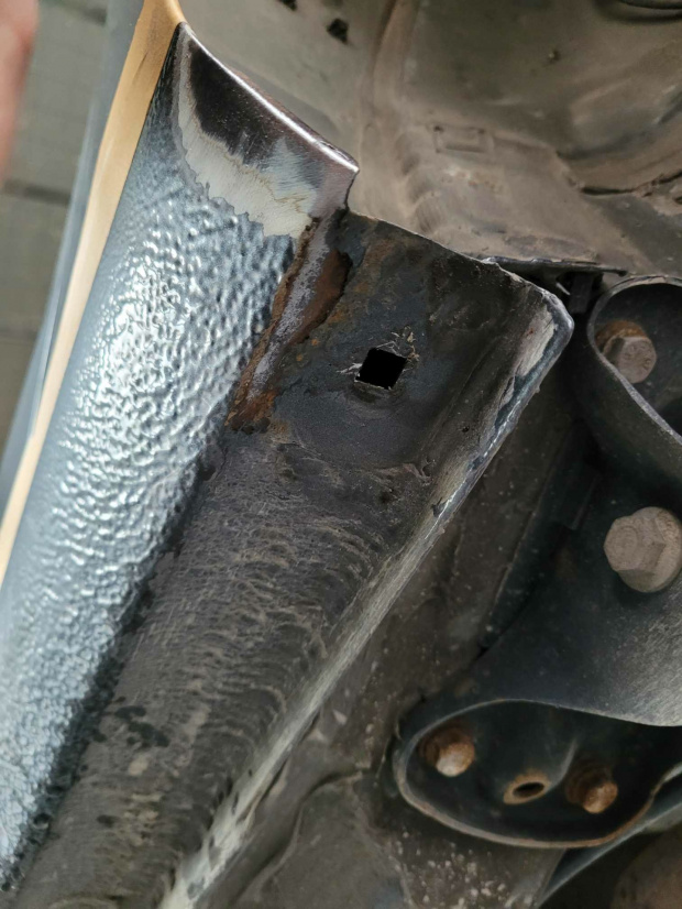

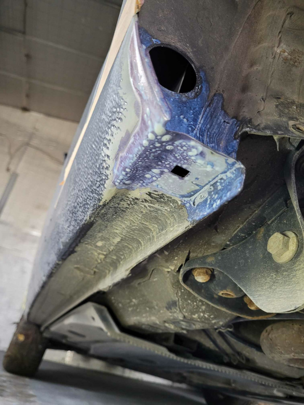

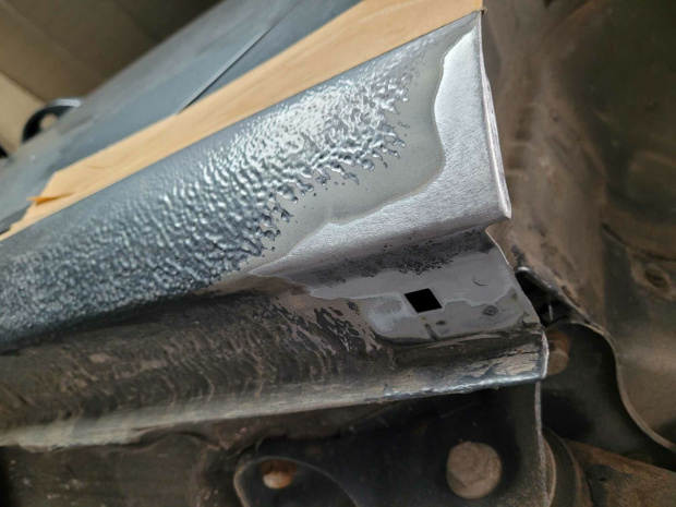

Postprzez countryfan » 17 listopada 2023, 15:24
Odkopię temat - oddałem do lakiernika swojego Leona 2014r. Zdjęcia jak widać.... Tak, że sprawdzajcie u siebie bo lepiej zapobiegać jak leczyć.
Zastanawiam się czy naklejenie na rant tej folii ochronnej klejonej fabrycznie w niektórych autach by cokolwiek dało? :roll:
