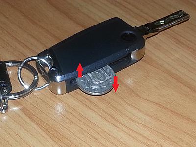

Postprzez korek16 » 12 lutego 2015, 14:29
Dzisiaj na wyświetlaczu pojawił mi się komunikat "Wymień baterię w pilocie" :|
Może ktoś wie jak rozebrać kluczyk w celu wymiany baterii. :?:

W instrukcji jest to pokazane.
Tutaj z Golfa kluczyk, taki sam jak u nas.

Dzięki za szybką odpowiedź. :brawo: Bateria CR 2025 płaska. Nie wiem czemu tak szybko, ale auto będzie miało dopiero rok za dwa tygodnie.

Postprzez AKa » 12 lutego 2015, 15:27
To tylko bateria- ma prawo zdechnąć... W razie czego- podglądowe foto ze zmiany uchwytu z plastikowego na metalowe jest pomiżej.
https://imageshack.com/i/n7mxz4j
W razie "w"- bateria która tam wchodzi to CR2025
