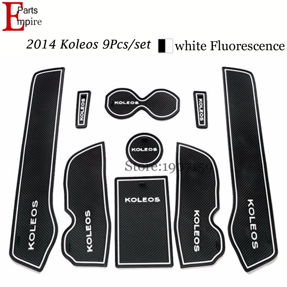

Jak narazie znalazłem coś takiego ale do renówki ;/ na ali

Postprzez Cobra_o7o » 5 kwietnia 2018, 22:17
Tak czytam i chyba źle rozumiem - nie macie wkładek gumowych/silikonowych w kapcholderach, schowku przed podłokietnikiem (wersja polift, przedlift chyba też), na kluczyk? Jeśli tak jest to mały tip - Cupra ma tam wkładki, które wystarczy wyjąć i odrysować. FR może też?
Pozostają schowki w drzwiach, główny przed pasażerem i przed bezpiecznikami (choć ten ostatni to zbytek - polecam tam chować mikrofibrę do czyszczenia kokpitu - schowek idealny na nią).

Postprzez KubaaBia » 6 kwietnia 2018, 16:51
Cobra_o7o napisał(a):Tak czytam i chyba źle rozumiem - nie macie wkładek gumowych/silikonowych w kapcholderach, schowku przed podłokietnikiem (wersja polift, przedlift chyba też), na kluczyk? Jeśli tak jest to mały tip - Cupra ma tam wkładki, które wystarczy wyjąć i odrysować. FR może też?
Kolego a ty przeczytałes dokladnie o czym my tu rozmawiamy ? Nam chodzi o miekki, mieciutki materiał którym nie są wyłożone te wszystkie plastiki. I gosc z powyzszych linków ma juz gotowe na wymiar materiały i tylko wystarczy przykelić, nie trzeba bawić sie w docinanie itp.
Te wszystkie elementy w VW golfie są domyslnie wyłożone materiałem, w Seacie nie i temu taka akcja :)
A te gumowe wkładku jak to mówisz to sa zapewne u kazdego i wiem ocb aczkolwiek masz to tylko na dnie, a nie "cały schowek".
A pod kierownica to ja tam trzymam okulary na szczescie w futerla bo juz dawno bym je porysowal.
