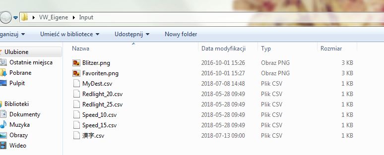

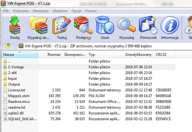

Tu jest narzędzie, do tworzenia własnych baz.
https://www.dropbox.com/s/e5o5md0xkpw8w ... 0.zip?dl=0
U mnie wszystkie próby zrobienia bazy ze strony Skody kończą się błędem, więc powyższy sposób jest chyba jedynym obecnie.
Choć może wydać się na pierwszy rzut oka to ciężkie, to naprawdę jest to dość proste rozwiązanie.
Musimy mieć jedynie pliki CSV z bazą punktów i grafikę w postaci plików .png o rozdzielczości 39x39.
1) Wszystko wgrywamy do folderu INPUT.

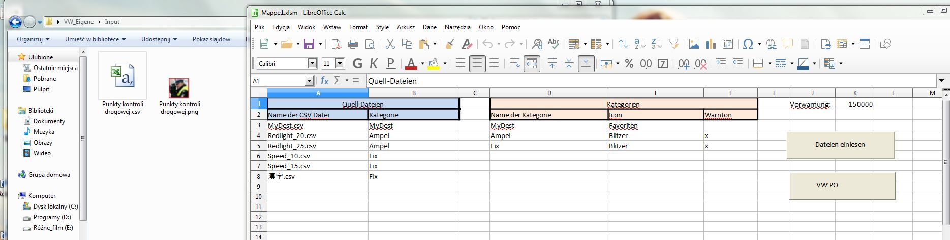

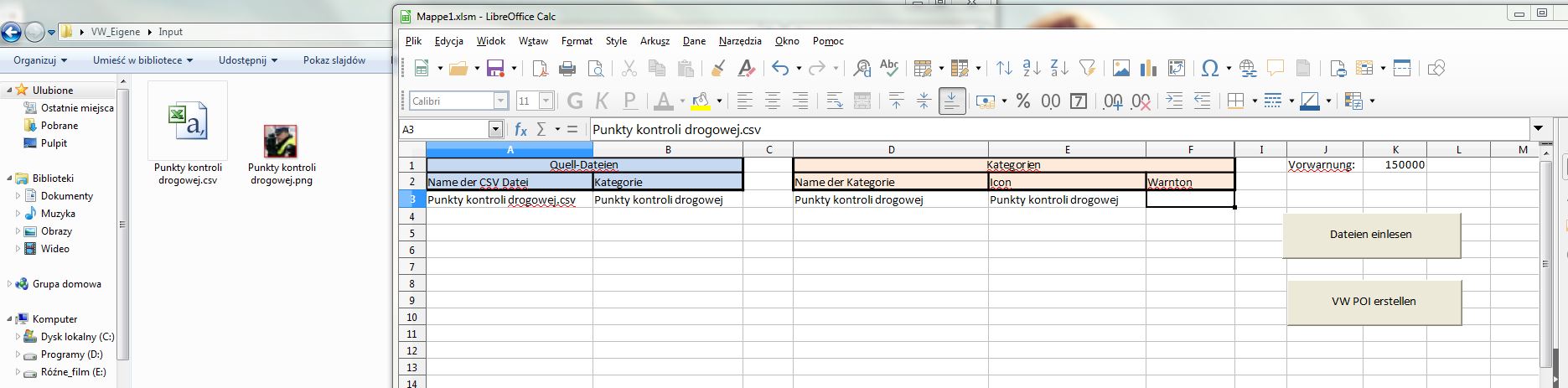

2) Uruchamiamy plik: Mappe1.xlsm i akceptujemy makra
3) Wciskamy przycisk Dateien einlesen, w tej chwili powinniśmy zobaczyć po lewej (Name CSV File) wszystkie nasze plik csv.
4) W pole "Kategorie" wpisujemy nazwę kategorii, np. "Fotoradary przenośne" , "Stacje paliw BP" itp.
5) W sekcji "Kategorien" ponownie wpisujemy wszystkie pola, które wypełniliśmy w punkcie 4.
6) W polu "Icon" przypisujemy nazwy plików png, które dodaliśmy do folderu INPUT. Same nazwy plików, bez ścieżki i bez rozszerzenia.
7) Wciskamy VW-POIs erstellen. Czekamy. Utworzy się folder OUTPUT, który będzie zawierał dane, które przenosimy na kartę SD/USB i wgrywamy do nawigacji.
U mnie ten sposób działa bezbłędnie, czego nie można było powiedzieć o stronie Skody...

Postprzez krzycho59 » 10 sierpnia 2019, 22:44
czy ktoś ma ten program o którym pisze untaztood?
Link podany wyżej już "padł" :-( , sporo stron przerzuciłem na necie ale nic z tego, a chciałbym wrzucić nowe POI. Mam DM, a na niemieckiej stronie zablokowane.
Będę wdzięczny za konkret - link :wink:
krzycho59

Postprzez Eleonor » 12 sierpnia 2019, 07:43

Postprzez krzycho59 » 12 sierpnia 2019, 11:48
Eleonor, dziękuję bardzo.
Jest jednak mały problem ....
Nie ma wszystkich plików ,które opisuje untaztood, chciałem odpalić program według jego opisu i po wypakowaniu mam tylko te pliki:
Jak to uruchomić?
W Input są już jakieś pliki chyba zbędne ?

untaztood napisał(a):......Musimy mieć jedynie pliki CSV z bazą punktów i grafikę w postaci plików .png o rozdzielczości 39x39. ......
Wszystko jest to co ma być ... chyba jasne że pliki CSV z bazą oraz .png musisz mieć swoje tzn musisz sobie je gdzieś w necie znaleźć ....

zgadza się ,mam pliki .csv oraz 39x39 grafikę
jednak pomimo,że wrzucam do folderu Input ich nie ma i pokazuje tylko pliki które usunąłem:
wrzuciłem tylko jeden na próbę
a według dołączonej instrukcji i to co napisał untaztood powinny być, przed wygenerowanie PersonalPOI (tylko to ja dopisałem ,program tego pliku nie widzi):
Otwieram programem LibreOffice 6.3
A według opisów jest łatwe.... :-(
-- poniedziałek, 12 sierpnia 2019, 19:06 --
przepraszam, że bez edit - już sprawa wyjaśniona :-)
Robimy to Windows Excel 32 lub 64 bit(ori), ja próbowałem tym LibreOffice i stąd te błędy.
Wszystko ładnie wychodzi.
Dzięki Eleonor :brawo:
