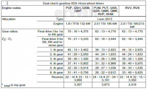

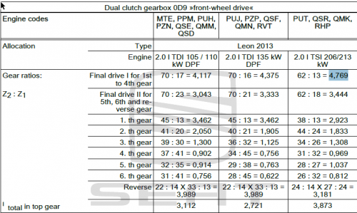

Postprzez mrcn » 3 lutego 2019, 15:25
Ja miałem chyba jedyną na tym forum awarię dsg6 przy 35tys. km (wymiana na nową na gwarancji). Odnośnie różnic - jeździłem Atecą Cuprą w zeszłym tygodniu i jak dla mnie dsg7 nie szarpie tak jak dsg6 (płynniejsze zmiany i redukcje) - ale co kto lubi, niektórym to się podoba ;) Jakbym miał wybór - wolałbym dsg7 (zwłaszcza jak się sporo jeździ w trasy).
ObrazekObrazek
