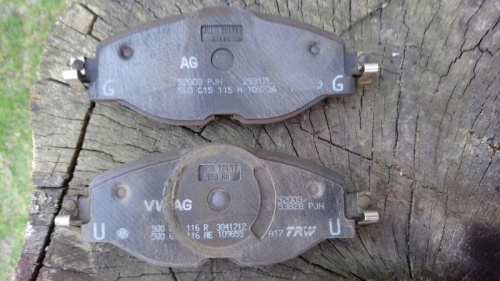

Smar to im się w głowach kończy, przynajmniej co niektórym. Zdejmujesz koło, odkręcasz dolną śrubę która jest wkręcona w ośkę z gumową osłona (ta ośka po której przesuwa się zacisk i niby na której skończył się smar). O ile dobrze pamiętam to klucz nasadowy 13 od tyłu i płaski 13 do kontry koło gumki. Na tej śrubie będzie niebieski klej do gwintu, możesz wyczyścić i nanieś MAŁĄ KROPLĘ !! !! !! w jednym miejscu. Jak ją odkręcisz odchylasz zacisk do góry na nie wykręconej górnej śrubie i wyciągasz klocki. Śruby przy zaciskach są tylko 4, dwie które opisałem i dwie 19? które trzymają zacisk do piasty, tych nie ruszasz. Jak odchylisz zacisk to będziesz wiedział jakie blaszki i co z nimi zrobić, warto też szczotką wyczyścić miejsca osadzenia klocków. Pamiętaj by klocków nie pomylić (lewy prawy)
Takie coś musisz zrobić
http://ukladhamulcowy.blogspot.com/2015 ... uwage.html
PS zanim zaczniesz rozkręcać zacisk to popukaj w klocki i w sam zaciski dla pewności
Tu masz fotę, widać dokładnie te blaszki
