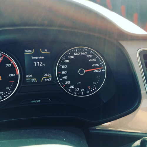

Ostatnio (jadąc autbahn) :wink: postanowiłem sprawdzić mojego Leona FR 1.8Tsi DSG
Jestem bardzo mocno/pozytywnie zaskoczony, ponieważ jeżdżąc wcześniej, 235km/h to był max, a tu taki zonk.
Yanosik GT w tym momencie pokazywał 246km/h
Poniżej zdjęcie licznika:
Jak u Was to wyglądą? Najbardziej ciekawią mnie opinie użytkowników silników 1.8Tsi.

Ja maksymalnie wyciągnąłem 222 km/h na 6 biegu...ale nie pamiętam czy było pod górke :)
No i widze, że u Ciebie obrotomierz na czerwonym polu... U mnie nie doszedł do czerwonego, hmmm...To albo musiało być pod górke, albo jakieś ograniczenie mam :)

Widziałem ten filmik, jednak, u mnie była normalna (płaska) droga.

To chyba coś Yanosik źle pokazał, bo wtedy musiałby Ci licznik powędrować poza skalę 260, biorąc pod uwagę ośmioprocentowe przekłamanie licznika. Np prawdziwe 250 km/h to 272 na wyświetlaczu

Postprzez Czajka » 31 maja 2016, 19:20
A skąd te 8% ?
W A7 przy licznikowym 272km/h Yanosik pokazuje 266km/h, tak samo navi z google odpalona na telefonie. Więc chyba jesteś kolego w błędzie.

Postprzez maciek89 » 31 maja 2016, 22:34
Bart tu podawał, że dla Leona to jest 8%. U mnie przy 272 jest koniec i to by się zgadzało z kagańcem na 250. Yanosik się może mylić, ale ja nie testowałem

Postprzez Pik » 31 maja 2016, 22:49
Ja się dobiłem do tych licznikowych 270u, ale byłem zbyt zaaferowany patrzeniem na drogę żeby jeszcze zerkać na GPS heh. A co dopiero mówić, żeby jeszcze trzasnąć fotkę zegarom!!! :wink: Także szacun Czajka za odwagę i podzielność uwagi! :-)
A swoją drogą chyba długo musiałeś cisnąć do tych 246? Bo temp oleju 112st to jeszcze u siebie nie widziałem, nawet pod dość ostrej jeździe.
