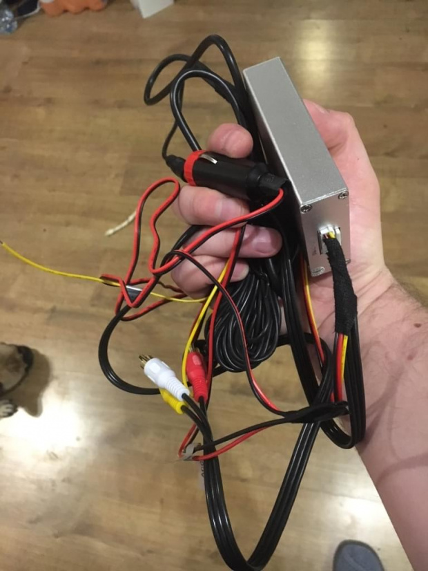

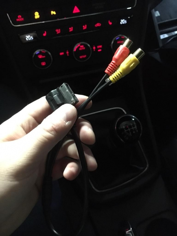

1) Po rozpakowaniu adaptera lokalizujemy kable od zasilania- identyfikujemy kolorami (czarny i czerwony) i lutujemy je do wtyku do 12V/zapalniczki- warto przedłużyć kabel, żeby cały adapter został wrzucony do schowka- chyba że będziemy instalowali go w podłokietniku- wtedy potrzebujemy dobrej jakości kabla rca z ekranowaniem.
Obrazek Obrazek

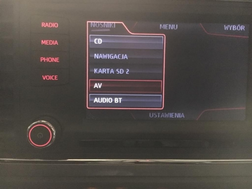

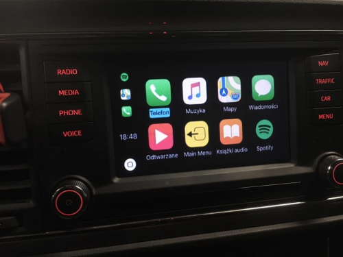

2) Wpinamy kabel RCA w gniazdo Mitsumi (AMI, jakkolwiek to się nazwie- szerokie złącze) i naszym oczom powininna pokazać się taka opcja:
ObrazekObrazek

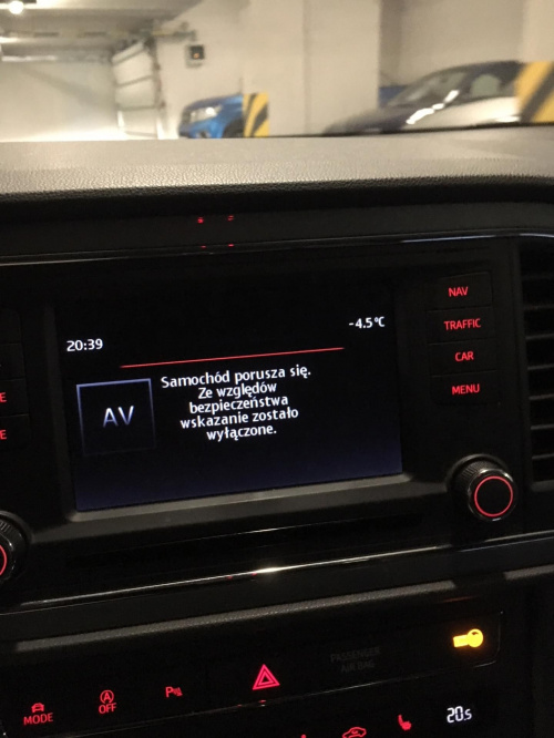

3) Ruszamy samochodem i sprawdzamy, czy nie wyskakuje nam o taki komunikat:
Jeżeli wyskakuje powyższy komunikat to za pomocą OBDeleven uaktywniamy funkcję VIM (kodujemy na wyłączonym silniku, ale włączonym zapłonie, czekamy z 3-4 minuty żeby całe radio było już włączone i gotowe do działania). Po zakodowaniu, wyłączeniu programu- robimy długi reset radia (trzymamy gałkę od włączenia przez jakieś 10-15 sekund, aż "pstryknie" głośnikami)

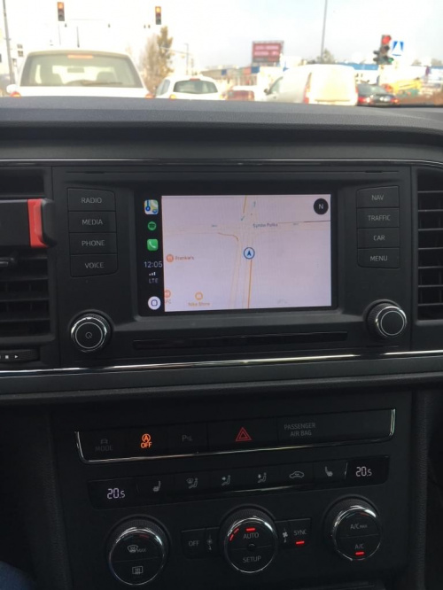

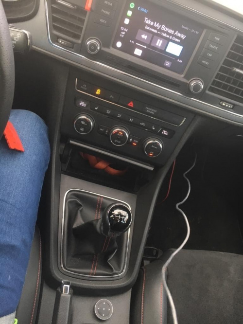

4) Podłączamy chinchami adapter, podłączamy zgodnie z tym co jest opisane w instrukcji i działa o tak:

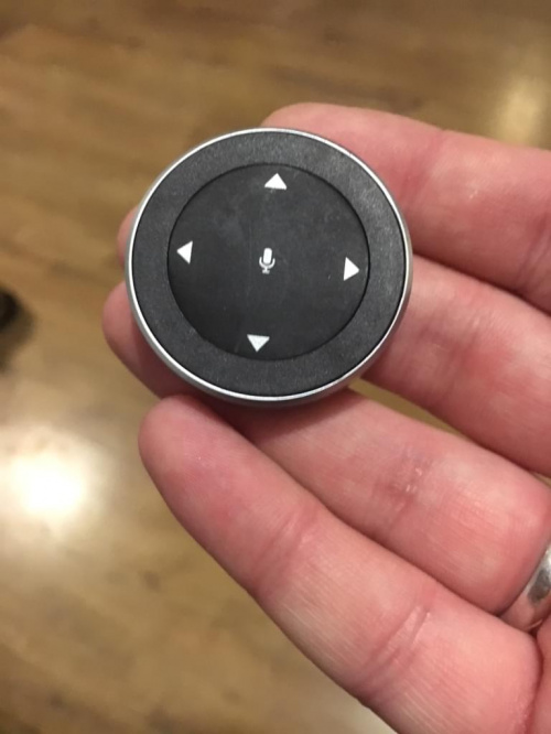

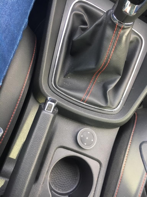

5) Przyłączamy sobie pilocik w miejscu gdzie się podoba- ot, takie miejsce na przykład:
6) Działa.
Ocena trudności- 2/10
Koszt- u mnie wyszło około 400zł.
Funkcjonalność- 3/10 - sam carplay jest ubogim kuzynem android auto, plus- w powyższym przypadku nie działa dotyk i trzeba obsługiwać wszystko tym pilocikiem, albo telefonem. Jakość muzyki jest wyższa niż w przypadku BT. Wybieranie numerów i dzwonienie działa słabo- na 11.2 trzeba zmieniać źródła dźwięku (przekierowanie na BT samochodu), w 11.1 działa dobrze, więc- to chyba wina oprogramowania
Co pozostaje do zrobienia? Niechlujnie wrzuciłem to w schowek i muszę wyprowadzić w jakiś cywilizowany sposób mikrofon. Do tego muszę założyć na kabelek od prądu filtr magnetyczny bo wchodzą czasami zakłócenia od ładowarki USB i cierpi na tym jakość obrazu.
