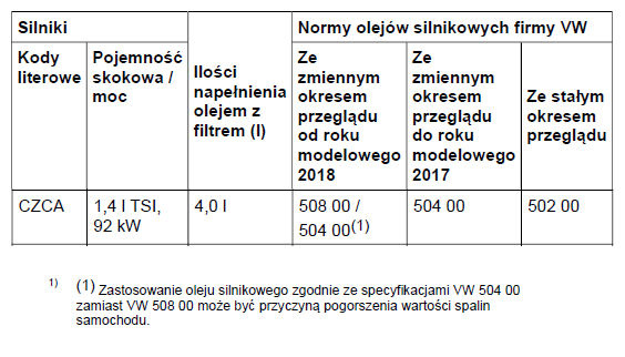

Ja w starym leonie mam trochę inny silnik a (CZCA) i jak wiadomo nie od dziś, każdy silnik inaczej reaguje na dany olej. Dobre opinie o Ravenolu już słyszałem i możliwe, że zdecyduję się tym jak po ok 5 tys km spuszczę z nowego leona olej. Trzeba próbować.

Postprzez lucekj » 22 maja 2020, 17:33
PRZYSIĘGAM!!! Czegoś takie nie doświadczyłem w żadnym aucie, a miałem ich sporo...
1.5 benzyna 130km 2019
Piszę do ASO:
1. Telefon 8:30 rano, w odpowiedzi na mialia dostaję informacje:
- 15k km interwał norma 502 chyba 5W40 ale tutaj lepkość nie gra roli;
- 30k km interwał 504 00.....
- jeśli swój olej to 50zł utylizacja, przy wymianie oleju doliczają te 3 spinki mocujące osłone od spodu
2. Drugi teelfon godzina 15:00, pan z serwisu pyta czy ktoś się kontaktował, mówię, że tak tylko zapomniałem dopytać jaki jest obecnie wlany bo mam 3k km i chcę zmienić już na pierwszy raz. Mówię, czego dowiedziałem się od pierwszego pana z godziny 8:30 ranop, bo wszędzie na stronach producentów LM czy Millers podają 5W30 504/507 !! Pan się oburzył jak usłyszał o interwale 15k km i normie 502... Z KIM PAN ROZMAWIAŁ, że takie rzeczy panu powiedział??? heh
Finalnie odpisał mi i potwierdził, że niby TYLKOI 508 00 norma lepkośc obojętna ale dają 0w20 i taka jest lana u nich na przeglądach :D
Mówił, że mogą wlać mój olej, ale na fv będzie, że olej włąsny i w razie zonka może być różnie z gwara, a przy ich oleju biorą pewną odpwoiedzialnośc - niby tak... nie widzę sensu jechać ze swoim olejem do ASO... Jaki to sens?? Kupić f.oleju korekt spustowy u nich i zrobić u mechaniura jakiegoś i tyle, chyba, że komp pokazuje wymianę to wtedy u nich.
Serwisant dodał jeszcze, że ewentualnie 504 ale lepiej jak będzie 508....
no i co???
Jakiś kosmos... co to jest 0w20??? (wiadomo, że chodzi i euro6 i skandal z wałkiem VAGa odnośnie spalin).
Już sam nie wiem jak podejść do tematu... Kupić ten chłam u nich, potajemnie wymienić we własnym zakresie na jakiś LM czy Millers (za Motula raczej podziękuję, raz, że najbardziej podrabiany, a dwa, że lałem w 2.0tdi a audi b8 z 3-4 lata i zawsze robiłęm DOLEWKĘ, po zmianie na Castrol problemu już nie było) i potem za 2 lata zajechać przy 30k i mi wleją znów ich orlenowski półprodukt zwany olejem producenta? :/
Problem też taki, że z normą 508 tylko 0W20 znalazłem i jeszcze cenka 300zł :D

Postprzez Yamakasi » 22 maja 2020, 19:25
Ok. To ja Ci powiem co ja wiem. Moi rodzice mają VW T-Roc z dsg. Silnik 1,5 TSI który jest niemal bliźniaczy z Twoim. Sam mam (do czwartku) 1,4TSI a w czwartek odbieram 2.0TSi. Myślę więc, że coś tam wiem.
Po pierwsze. Każdy olej który się chwali normą VW (czy to 502, 504 czy wyższą), musi uzyskać aprobatę VW, którą możesz znaleźć z sieci na VW 504 00 approval list. Jeśli olej spełnia normę VW to niech nie pierd..., że mogą być problemy z gwarancją. Mają napisać na fakturze jaki olej przywiozłeś. Mi zawsze wpisują na fakturze a fakturze bo sobie tego życzę.

Postprzez Matador » 23 maja 2020, 12:10
Yamakasi napisał(a):Wracając do EU. VW504 00/507 00 - zmiana co 15 kkm (lub raz do roku) lub VW 508 00/509 00 to 30 tys km (lub co dwa lata).
To że będziesz często to powtarzał, nie oznacza że stanie się to prawdą.. :roll:
Yamakasi napisał(a):do mojego CZCA obowiązują inne normy
źródło - https://erwin.seat.com/erwin/showHome.do
Odnośnie tej listy producentów, to moim zdaniem stawianie Ravenola, Eurola, czy Amsoil i Millers
w jednym zestawieniu z Motulem i LM tylko dla tego że są popularne, jest nieco nie poważne :-P

Postprzez Matador » 24 maja 2020, 11:01
Yamakasi napisał(a):do mojego silnika wchodzi (CZCA chyba 4,2) a do nowego 5,4.
Brniesz i nie wiesz jak się zatrzymać .. :roll: napisałeś:
Yamakasi napisał(a):Lanie ravenola za prawie 300 zł do silnika 1,2
do 1.2 wchodzą 4 litry
w sklepie który podałeś kosztuje 206 zł
https://zmienolej.pl/pl/oleje-silnikowe ... 4835842816
a to jeden z droższych sklepów..
(swoją drogą do CZCA wchodzą 4 litry, ale to tak mimochodem)

Postprzez Yamakasi » 28 lipca 2020, 12:54
do czca nie musisz lać 504/507.
Ja mialem CZCA na stocku i lałem od początku Motula X-Max (myśle że da u ciebie radę) 0W40 VW 502 00 / 505 00 , który ma opis "PERFORMANCE LEVEL"
Był Leon 5F FR (przed lift) 1.4TSI CZCA
Jest Leon 5F FR (po lift) 2.0TSI DKZA
