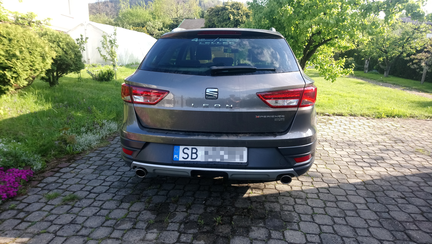

Za diabła nie mogę zrozumieć dlaczego w zderzaku nie zrobiono podcięcia mniejszego niż jest przy wydechu i czy przez to wycięcie w dodatkowym elemencie ma wychodzić hak i gniazdo ?

To wcięcie to uchwyt za który ciągniesz jak chcesz hak zamontować. Przy zamontowanym haku jeździsz bez tej klapki.

Poprosiłem o nieduże wycięcie i fajnie to wyszło.

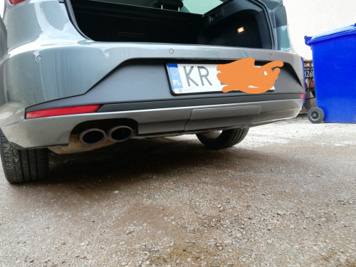

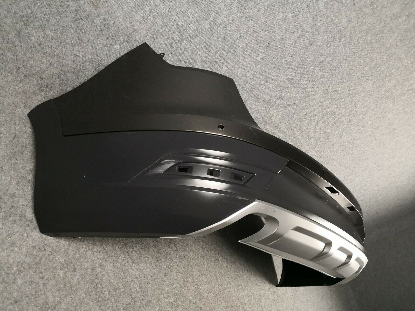

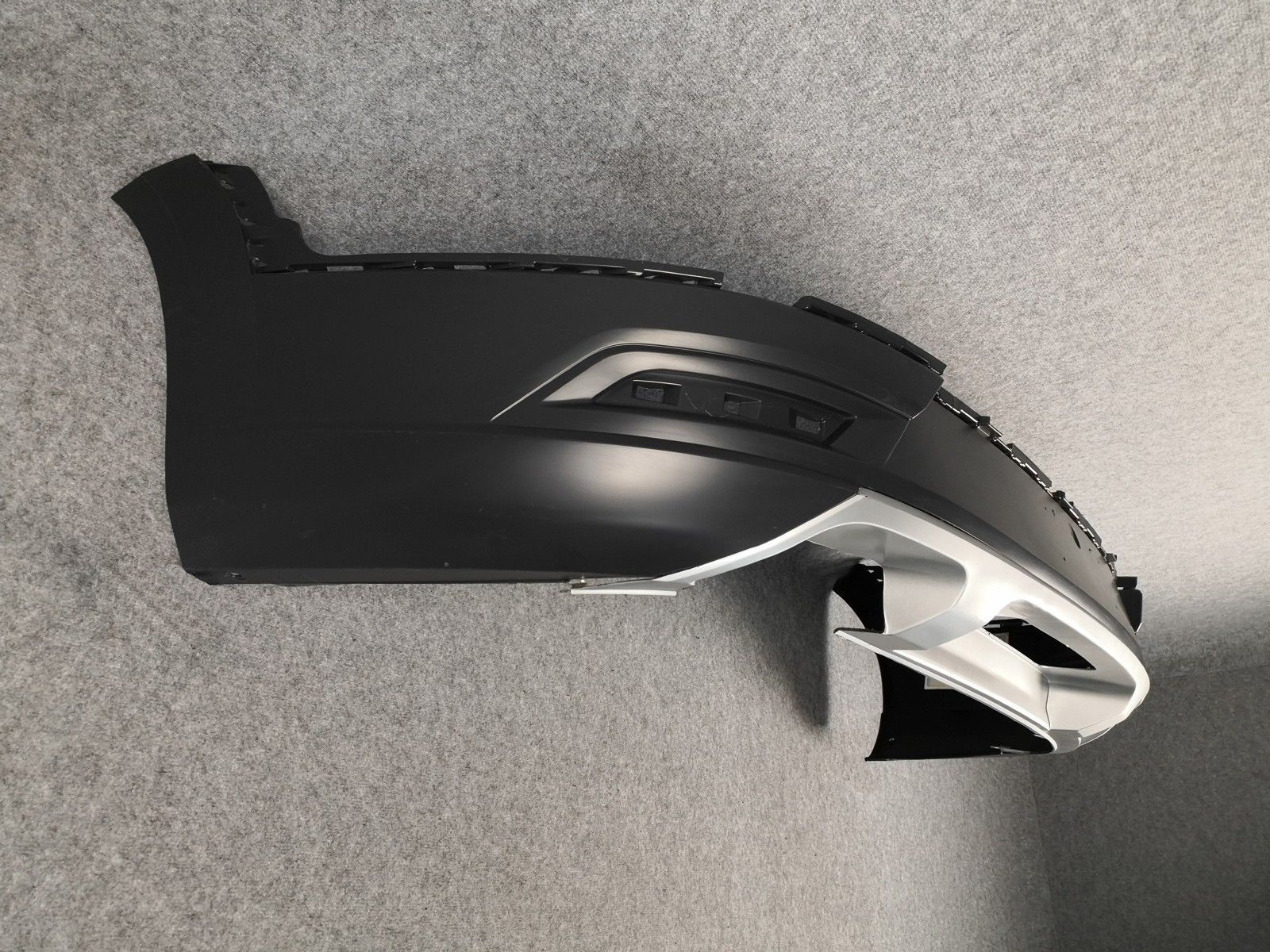

witus napisał(a):W nowych kombi oglądałem u znajomego jest fabryczna dziura na hak.
Fabryczna dziura na hak, a raczej zupełnie inna dokładka zderzaka jest tylko w przypadku zakupu z opcją przygotowania pod hak (lub z już zamontowanym hakiem):

Obrazek Obrazek
Znajomy ma ten drugi zderzak. Bardzo mu zazdroszczę :(

Ojciec ma niestety w X-P ten pierwszy, ale dostanie wersji pod hak dla podwójnego wydechu graniczy z cudem, nie mówiąc o cenie, także wygląda to tak:
Teoretycznie istnieje też zaślepka do tej wersji zderzaka, ale jej cena jest jeszcze bardziej absurdalna niż całej dokładki (kosztuje prawie tyle samo).

Postprzez Misiek » 7 stycznia 2022, 16:31
Rozglądam się za hakiem do mojego leona ST FR, przygotowany pod montaż haka. Zauważyłem że są różne rodzaje oryginalnych. Etka podaje dwa nr. 5F9804875A, 5F0804875B
Na stronie seata znalazłem jeszcze takie info
X-PERIENCE: 5F9807568D Z76 (ukryty wydech)
5F9807568E Z76 (widoczny wydech pojedynczy)
5F9807568F Z76 (widoczny wydech podwójny)
I tu pytanie czym te haki się różnią i który najlepiej będzie pasował do mojego auta?
Zauważyłem że ten z wersji X-PERIENCE: 5F9807568D ma większy nacisk na hak bo aż 80kg. Zwykły ma chyba do 50kg. Tylko czy ten z x-perience pasuje do FR
Misiek
Posty: 2334
Auto: leon 5F FR
