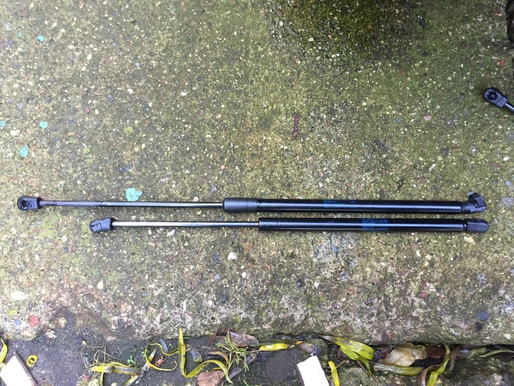

komornik320, siłowniki jeszcze nie zamontowane, przyszły w środę ale brak czasu na montaż :/ może jutro się uda ;)
bmelon, zamówiłem te same co macieluk

Postprzez zajonc » 20 grudnia 2015, 21:06
no i mamy problem - nie pasują są za krótkie. Także ST'eki mają inne siłowniki niż SC'eki ;)
Jak ktoś chce to mam do sprzedania siłowniki do SC - 110 zł /przedpłata - wysyłka PP ;)

oryginały mają 540 N więc z 600 N trzeba szukać.

Postprzez bzykofm » 22 listopada 2017, 12:18
Dość szybko otwiera się klapa bagażnika, jakby wywierały większy nacisk.

Postprzez alehandro » 22 listopada 2017, 16:06
Kurka rurka, jakos nie jestem do konca przekonany do tego rozwiązania.
Idzie dość szybko i w niskim garażu (u moich teściów) mogło by to skutkować awarią :-( to samo na ciasnym marketowym parkingu piętrowym:/
Dośc dynamiczne i sporo tańsze od fabrycznego, ale przy dziecku i żonie może okazać sie nieco niebezpieczne :-|
Nie zmienia to faktu, że kusi :-D

Postprzez raflo83 » 22 listopada 2017, 21:48
Katalonczyk napisał(a):https://www.youtube.com/watch?v=cE79XQsCs1s
patrząc na to, ile siły użył do zamknięcia, to zamykając na co dzień taką klapę można zaprzestać chodzenia na siłownię :-P
