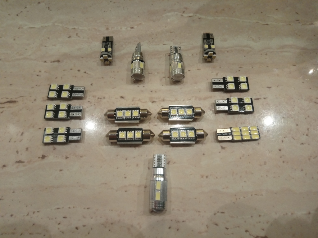

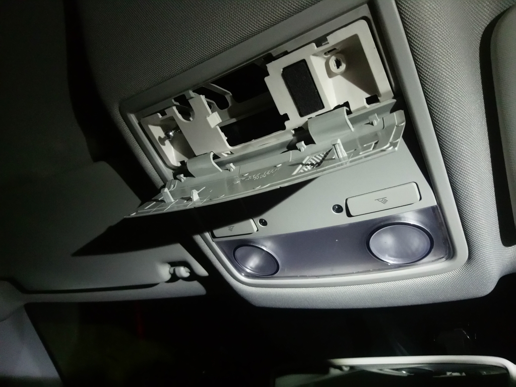

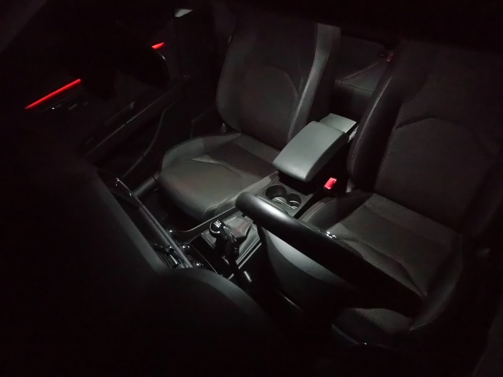

W moim poprzednim aucie miałem zestaw modułów led dedykowanych do modelu auta. Lata minęły więc byłem pewny, że full led leon będzie w środku miał ledy, ale się myliłem. Nie czekałem długo zamówiłem zestaw modułów z Prolumo. Na allegro pełno chińskich bubli. Te, które kupiłem nie są tanie, ale w poprzednim aucie świeciły 4 lata i świecą nadal. Tak to wygląda po montażu. Całość trwała 1h, wymaga trochę precyzji i zdolności manualnych. Narzędzia torx i plastikowa łopatka do poważania plastików.
Chętnie pomogę w ewentualnych problemach przy montażu.[emoji848]
I stała się jasność [emoji23]ObrazekObrazekObrazekObrazek

Re: Wymiana wszystkich żarówek wewnątrz
Postprzez Tomektr » 13 lipca 2019, 22:16
Wstaw link do tych modułów

Postprzez tomek176 » 13 lipca 2019, 22:21
Tomektr napisał(a):Wstaw link do tych modułów
Linku nie mam. Mogę dać kontakt.

Postprzez Szybex » 19 lipca 2019, 13:44
Jaka barwa światła? Barwy są do wyboru czy producent narzuca jedną?
Szybex
Dołączył(a): 25 czerwca 2019, 11:48
Auto: VW UP
Postprzez tomek176 » 20 lipca 2019, 21:46
Z tego co wiem są 2 barwy. Dodatkowo wersja ambient do oświetlenia przestrzeni dywaników, która zmienia kolor podświetlania na dowolnie wybrany po zamknięciu drzwi.

Pytanie,
Czy ktos zna dokladny model lub rodzaj zarowke jakie siedza w oswietleniu Led np. w Leon Xcellence lub FRKa ?
KubaaBia
Posty: 446
Region: podlaskie
Postprzez tomek176 » 23 lipca 2019, 07:50
5w5 w sumie wszystkie
Wysłane z mojego ONEPLUS A6003 przy użyciu Tapatalka
tomek176
Posty: 68
Dołączył(a): 4 marca 2019, 16:26
Auto: Leon 1.5 TSI ST FR
Postprzez KubaaBia » 23 lipca 2019, 07:53
A znasz dokladny model i marke ? Bo to mnie interesuje bo sa swietne a chce je w nowym aucie zamiontowac.
KubaaBia
Posty: 446
Region: podlaskie
Postprzez tomek176 » 23 lipca 2019, 08:09
KubaaBia napisał(a):A znasz dokladny model i marke ? Bo to mnie interesuje bo sa swietne a chce je w nowym aucie zamiontowac.
Aaaa 5w5 są w standardzie. W ledowym pewnie są faktycznie moduły.

Postprzez bzykofm » 23 lipca 2019, 09:25
Swego czasu kupiłem w ASO ori led W5W (około 70 zł/sztukę :shock: ),
to było coś takiego:
http://leonclub.pl/forum/viewtopic.php? ... &start=311

Postprzez alehandro » 24 lipca 2019, 19:54
Sugeruję kupic robione. Jestem zadowolony chyba już od nieco ponad roku. Komplet wyszedł ok. 200 zico i świecą obłędnie.

Super tylko po co takie oczojebne w ciemnosci ?!
W aucie ma byc stonowane, a podczas jazdy w nocy wszystko na 0, i wyświetlacz na max sciemniony
Postprzez klu16 » 15 sierpnia 2019, 10:42
Ja wczoraj wymieniłem wszystkie obleśne żółte żarówy na LEDy i jest super. Wszystkie są albo W5W (oświetlenie z przodu, bagażnika, schowka, nóg pod kierownicą i schowkiem pasażera), C3W (oświetlenie z tyłu, oświetlenie osłon przeciwsłonecznych) i W16W (światło cofania). Razem za wszystko 60 zł z Allegro. Co do trwałości to na razie się nie wypowiadam, ale świecą bez zarzutu.

Postprzez jankos1996 » 29 sierpnia 2019, 23:02
klu16 napisał(a):Ja wczoraj wymieniłem wszystkie obleśne żółte żarówy na LEDy i jest super. Wszystkie są albo W5W (oświetlenie z przodu, bagażnika, schowka, nóg pod kierownicą i schowkiem pasażera), C3W (oświetlenie z tyłu, oświetlenie osłon przeciwsłonecznych) i W16W (światło cofania). Razem za wszystko 60 zł z Allegro. Co do trwałości to na razie się nie wypowiadam, ale świecą bez zarzutu.
Podesłałbyś proszę adres na allegro? Przymierzam się do podobnej wymiany. Czy np taka W5W Osrama 4000K będzie pasować?
Postprzez rufio » 4 października 2019, 21:03
Ja kupiłem taki zestaw i jestem bardzo zadowolony. Może cena wysoka względem allegro ale wygląda naprawdę dobrze.
rufio
Dołączył(a): 6 kwietnia 2019, 19:59
Lokalizacja: Katowice
Auto: Seat Leon 5F FR
Postprzez Tomektr » 5 października 2019, 09:08
Tylko w tym zestawie brakuje dwóch sztuk do oświetlenia nóg. Jest 8 żarówek a potrzeba 10

Postprzez klu16 » 5 października 2019, 09:12
rufio napisał(a):Ja kupiłem taki zestaw i jestem bardzo zadowolony. Może cena wysoka względem allegro ale wygląda naprawdę dobrze.
Nie wiem jak zestaw premium, ale ten zwykły zestaw za ok. 100 zł niczym nie różni się od żarówek z Allegro. Taka sama chińszczyzna, tylko w dużo wyższej cenie.

Postprzez tomek176 » 5 października 2019, 10:37
Też chciałem to napisać. To zestaw żarówek uniwersalny. Ktoś grubo na tym przycina.

Jestem po wymianie wszystkich żarówek na LED. Kosztowało mnie to 48zł (11 żarówek) z przesyłką z Allegro.
Taki zestaw zamówiłem:
Od góry oświetlenie główne przód w5w, zamontowałem te zewnętrzne czarne (wymiary 10mm x 27mm i to jest max)
Po bokach 5szt na nogi w5w (mam dołożone też na tyle) i jedna do bagażnika
Po środku oświetlenie pod osłonami słonecznymi i główne z tyłu c5w , długość 36mm (powinny być 39mm ale dogiołem delikatnie blaszki i pasuje)
Na samym dole wsteczny w5w, daje rade ale zamówię z AliExpres za 12zł identyczną co w Polsce za 60-80zł :| Trzeba szukać żarówek w16w
Żarówki z Canbus, barwa światła: Biała - Xenon White 6000k. Po zamontowaniu wyskakują błędy w OBD11 po odpięciu żarówk, po usunięciu zostaje jeden związany z oświetleniem nóg więc kodujemy:
1 - Moduł 09 - Centralna elektronika. Kode dostępu (31347)
2 - Adaptacja
3 - Wybieramy Leuchte30FR LC72
4 - Lasttyp 30 -- zmieniamy na Led Kleinleistung (domyślnie jest 2*5W)
Jak tego nie zrobimy to żarówki świecą i ściemniają się poprawnie.
Jeszcze fotka pokazująca demontaż głównego oświetlenia z przodu:
po odkręceniu dwóch śrub trzeba podważyć dwa zatrzaski przy tylnej krawędzi (na zdjęciu to nad śrubami)
Montować LEDy na wyłączonym oświetleniu
Na 99% będą świecić tak samo jak "dedykowane" za prawie 200zł, gruba przesada :boje:
Na koniec fotka jak to świeci:

Postprzez klu16 » 19 września 2021, 08:23
positive napisał(a):To może trochę odświeżę temat.
Irytują mnie zwykłe żarówki w podświetleniu miejsca na nogi. Można je wymienić na jakieś ledy? Może to jakiś błąd, ale u mnie po otwarciu drzwi próbują świecić, a podczas jazdy jakby się delikatnie świeciły.
Można, ja mam coś w tym stylu: https://allegro.pl/oferta/t10-hpc-360-s ... 9925908797
Jako, że auto mam czerwone i ledy w drzwiach też na czerwono, to ledy w nogach też zrobiłem czerwone. Fajnie to wygląda.
A świecenie i intensywność świecenia na nogi ustawiasz w ustawieniach auta.
