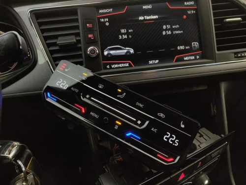

Szczerze to ja nie widze sensu zmiany takiego panelu klimatyzacji.
Jak zmieniać to na dotykowy od Tiguana.
Tak jak tu MQB-Coding
https://m.facebook.com/story.php?story_ ... sn=scwspwa
Był Top Sport ARL

Re: Zmiana klimatyzacji manualnej na automatyczną
Postprzez tatian » 13 stycznia 2023, 21:50
Miałem ten panel w Golfie VII. Do Leona z tego co wiem nie ma ramki. Chyba, że Chińczycy coś już wymyślili, ew. zostaje wydruk.
Powiem tak wygląda to obłędnie w połączeniu z radiem, ale czy bym go drugi raz zamontował ze względu na obsługę to nie wiem. Obrazek

Postprzez Marcin5 » 13 stycznia 2023, 22:39
Ten panel wygląda fajnie ale pozostaje walka z ramką by coś dopasować, na tą chwilę Chińczycy też nie mają takiego kompletu do Leona.
Ale fakt że w Golfie z dużym ekranem wygląda super.

Postprzez papaleo » 14 stycznia 2023, 08:46
Ramka jest dostępna na zamówienie.
https://eastyorkshireretrofits.co.uk/pr ... trol-panel
Albo samemu coś wyrzeźbić

Postprzez tatian » 14 stycznia 2023, 13:09
Do golfa ramka 100 zł, tu 3x tyle. Ogólnie panel jest spoko, ale bez patrzenia jak przy zwykłym ciężko coś ustawić. Drugi problem był z kablem od ładowania telefonu. Dotykał panel i np. włączało się grzanie tyłka.

W informacjach klimatyzacji wychodzi że panel był od diesla i z czynnikiem R134 zmieniłem na Pb i czynnik na 123YF ale bez zmian, zgłupiałem już czy to może być winna panelu że był od innej wersji i w dodatku przedlif a ja mam polift.

W klekocie tak podnosiły się obroty jak uruchamiało się poniżej 6 stopni dogrzewanie elektyczne
-- 30 stycznia 2023, 19:48 --
Sprawdź sobie czy w ustawieniach na środkowym pokrętle nie masz opcji "automatyczne dogrzewanie"

Dzięki, sprawdzę jutro. Właśnie nie kojarzę by podnosiły się obroty a już jeżdżę z tym panelem parę dni.

Trop na pewno jest dobry, kojarzę że coś odznaczałem na wyświetlaczu ale teraz tego nie ma, nie mam żadnej opcji po kliknięciu ustawień. Coś musiałem jeszcze pozmieniać w kodowaniach. Muszę na spokojnie usiąść i pobawić się obdeleven.

Sprawdź jeszcze czy jak wyłączysz nawiew i dodasz "gazu" to czy obroty nie powrócą do normy. Jak tak sprawdzałem czy to podniesione obroty przez grzałkę czy wypalanie DPF

Dzięki za podpowiedzi. Temat ogarnięty, przez obdeleven cofnełem wszystkie adaptacje i zakodowałem jeszcze raz na spokojnie. Nie pokazało się nic i już mnie szlag trafił i miałem wrócić do starego panelu. Po powrocie do samochodu czyli ok 15 minut później menu się pokazało i miałem zaznaczony automatyczne dogrzewanie. Po wyłączeniu obroty spadły i wszystko jest ok.
