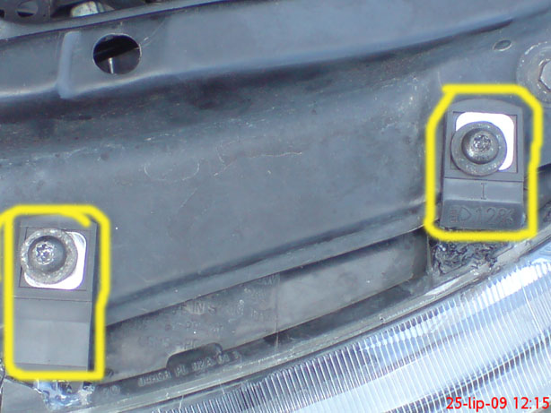

Postprzez 16czarny16 » 25 lipca 2009, 13:56
Najpierw odpowiem sam sobie na pytanie :)
- żeby wymienić mocowanie leflektora lub sam leflektor, konieczne jest zdjęcie zderzaka!
- zderzak lepiej i łatwiej w późniejszym montażu zdejować łącznie z prowadnicami!
Teraz odpowiem na temat wyglądu tego zestawu naprawczego. Otóż wygląda on tak: ( to co zaznaczone na żółto otrzymasz przy zakupie zestawu naprawczego). Mocuje sie za pomocą wkręta, ja natomiast dodatkowo wkleiłem to na klej na gorąco.

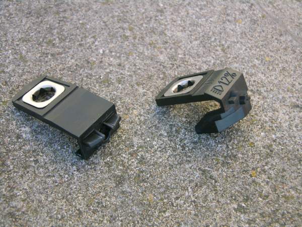

Postprzez cebulka » 28 lipca 2009, 08:07
Zestaw juz odebrałem - koszt 31,99 PLN. Poniżej foto. Jak ktoś chce więcej zdjęć pisać na mail lub priv.
zestaw naprawczy reflektora
