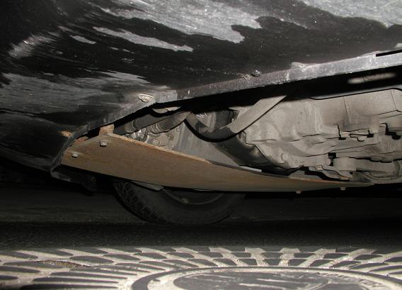

Postprzez afn110 » 22 grudnia 2007, 10:55
kical napisał(a):afn110 napisał/a:
no wlasnie lekka nie jest, ma okolo min8mm ale zabezpieczenie 100% ( raz rozwalil nie cegle ktora lezala na drodze), nie pamietam dokladnie jak jest zamocowana, ale nie ma tam jakis "patentow", wyglada dobrze.
Jakieś dane, gdzie mozna dostać? ile?
to jest "samoroba", jak bede sie widzial z bratem to zrobie foto, tle ze nie jest ona piekna i nie zalslania calego dolu jak orgi.
ALH 197/397 :) by Ali / Rob555

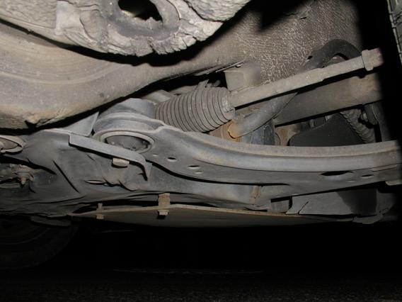

Postprzez afn110 » 22 grudnia 2007, 22:54
oto foto oslony w Skodzie u brata, zdiecia nie za dobre, ale chyba wszstko widac.
[ Dodano: Sob 22 Gru, 2007 ]
widok od tylu
