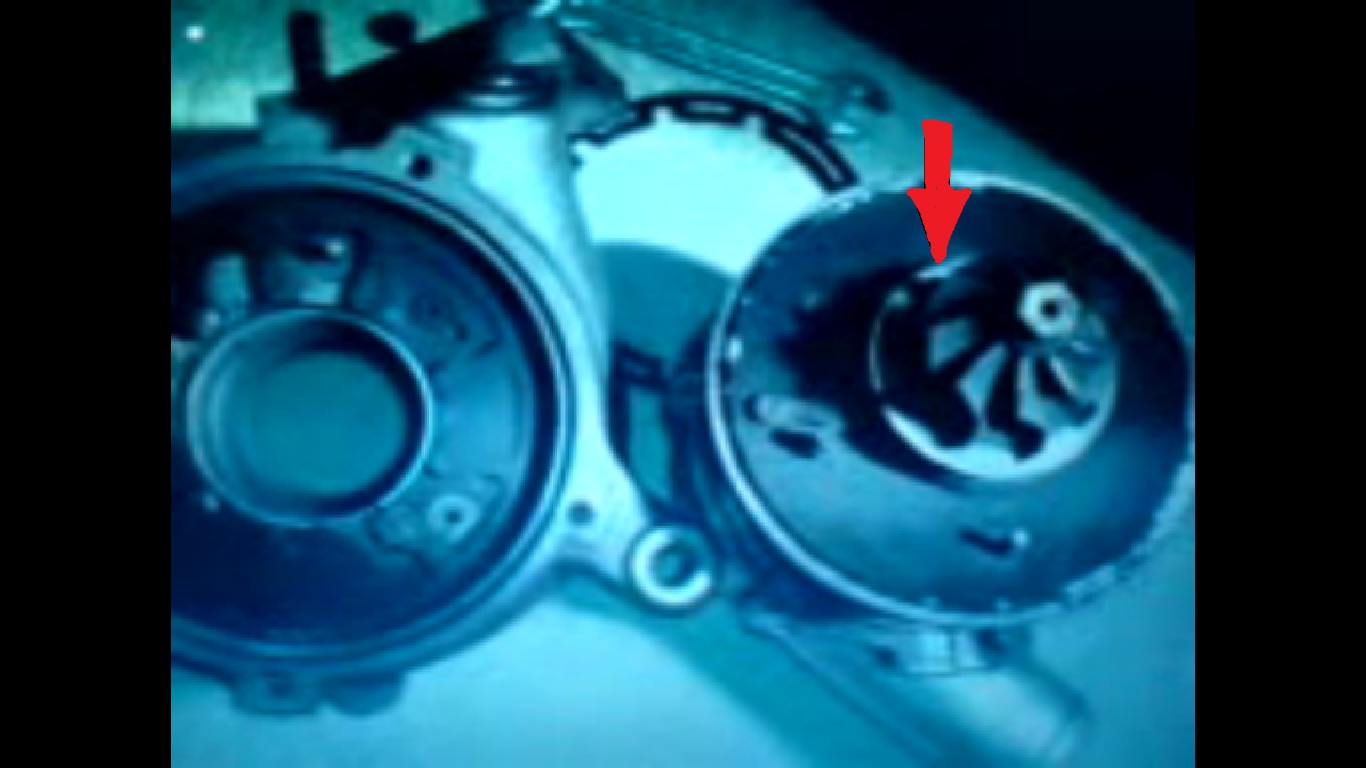

Jak chcesz wyczyscic swoje turbo tu masz stronke jak to sie robi.
http://www.technologie-entwicklung.de/G ... turbo.html

Postprzez 93003 » 9 lutego 2012, 17:57
Witam. ja już jestem po czyszczeniu turbiny. nie jest to skomplikowane, zwłaszcza, że wszystkie śróby puściły w miarę łatwo. ale... chodzi o to, że turbina jak była głośna, tak głośna pozostała. a co w niech brzęczy? moim zdaniem ta podkładka blaszana pod wirnikiem na gorącej stronie. sam wałek ma już leciutkie luzy, ale wirnik nie ociera o obudowę. jedyne co, to ta podkładka jest luźna i to ją słychać. i teraz pytanie, czy da się coś z tą podkładką blaszaną zrobić? ona ma tak być luźno? proszę o pomoc, bo irytuje mnie ten dźwięk... w miarę dodawania gazu grzechocze głośniej. Turbo ładnie ciągnie i nie wyłącza się już, tylko ten dźwięk.....
Właśnie ta podkładka zaznaczona strzałką, u mnie była luźna. i nie wiem czy tak ma być. a jeśli nie ma być, to co z nią zrobić?
-- 8 lut 2012, o 15:59 --
no i jak? nikt nic nie doradzi?
-- 9 lut 2012, o 17:57 --
tak jak? tylu z Was ponoć rozbierało turbiny a nikt nie potrafi powiedzieć, co z tą podkłądką może być?
