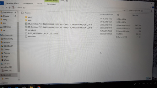

Ja nie mialem zadnej karty w slotach pamięci, w Nawi System Plus nawigacja i dane sa na wbudowanym dysku
Karta wyglada tak Obrazek
Sformatowana na Fat32. Obexnie mam mapy 0166

Spróbuj zaktualizować z poziomu SWDL. Trzymasz długo kalwisz MENU aż wejdzie w menu serwisowe, potem wybierasz wersje oprogramowania / update, wskazujesz SD.

Nie poszlo, znajduje mid2 database na wskazanej karcie SD ale pliki maja koncowke ERR( chyba error) i przycisk rozpocznij jest przygaszony

Postprzez mczelny2401 » 5 lipca 2019, 09:22
pab567 napisał(a):Trzy możliwości:
- masz MIB1 a wrzucasz mapy od MIB2 (podam numer urządzenia - do sprawdzenia w menu Ustawienia / Informacje o systemie)
- źle wypakowane (folder "maps" musi znajdować się bezpośrednio w katalogu głównym
- skończyła Ci się licencja (SEAT dawał bodajże tylko na rok)
Auto ma 2 miesiące....

Re: 5F - aktualizacje map Europy na karcie SD
Postprzez pab567 » 5 lipca 2019, 10:07
Czyli opcja numer 2

Postprzez mczelny2401 » 5 lipca 2019, 12:11
Sprzawdzę jeszcze ale tak samo wrzucam wcześniejsze mapy ze skody i działają bez problemu

Postprzez Tomektr » 5 lipca 2019, 22:17
A formatowales może kartę? Jeśli tak to musi być w Fat32 i rozmiar alokacji 4kb
Posty: 1230
Postprzez pab567 » 6 lipca 2019, 04:49
A te 4kB to skąd wziąłeś?

Postprzez mczelny2401 » 6 lipca 2019, 08:34
Zawsze formatuje tak samo czyli szybie i fat32. No nic poczekam już na nowe navi bo moje i tak idzie do wymiany bo padł ekran
Posty: 1849
Postprzez Tomektr » 6 lipca 2019, 12:10
pab567 napisał(a):A te 4kB to skąd wziąłeś?
Strona 5 tego tematu wypowiedz kolegi Eleonor z 30 czerwca 2017 17:16. Ja tak formatuje i zawsze działa
Posty: 1230
Postprzez pab567 » 6 lipca 2019, 12:14
Się zdziwiłem bo mi zawsze robi po 32kB.
Postprzez Tomektr » 6 lipca 2019, 13:59
Komuś tam pomogło to ale nie wiem czy wpływ miało wielkość alokacji 4kb czy zmiana na FAT32, czy może to i to. Nie sprawdzałem tak dokładnie, na tych ustawieniach działa mi i się w to nie zagłębiałem zbytnio :-D
Posty: 1230
