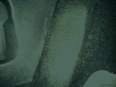

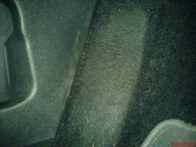

Postprzez bajus » 5 września 2007, 22:04
no.. po zamontowaniu to 1 klasa :) tylko kwestia zamontowania :)
dzis ledwo zywy wrocilem do domu, w miedzyczasie zrobilem zdjecia i czasu zabraklo na pokombinowanie z demontazem i weryfikacja ;/
a moje miejsce na podstopnice wyglada tak:
http://www.fotosik.pl/pokaz_obrazek/bef ... a8f79.html
http://www.fotosik.pl/pokaz_obrazek/651 ... d5dc9.html
bajus
Posty: 319
Lokalizacja: mazzz
Auto: 1P
Re: [1P] Podstopnica, nakładki
Postprzez BoRaS » 6 września 2007, 06:44
O zesz !!!
To nawet u mnie w Punto sytuacja wyglada lepiej (zamiast materialowej tapicerki w tym miejscu dali jaki kawalek skaju, czy czegos takiego) ....
U Ciebie faktycznie jest inaczej :) Zwracam honor :piwo:
W takim razie bedziesz musial zrobic przynajmniej naciecia w miejscach tych wsuwek/uchwytow, ktore trzymaja podstopnice na miejscu.
