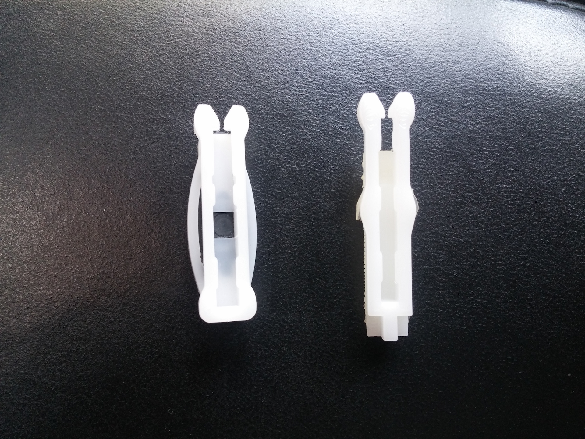

Witam ;)
Strasznie chodzi mi fotel pasażera, być może poprzedni właściciel mojego szczęścia wymontowywał fotel i zapomniał o tych plastikach trzymających i przez to mnie trafia jak jadę po jakichś dołkach ;[
Pewnie mój problem był już tu poruszony ale chciałem zapytać gdzie dostanę takie plastiki, nie wiem jak dokładnie się one nazywają i jakie mają oznaczenie, pokażę to na zdjęciach.
To jest zdjęcie fotela kierowcy i tu jest wszystko okej, są plastiki:
A tu zdjęcie fotelu pasażera i tych plastików nie ma :( :
Jakość zdjęć taka sobie ale mam nadzieję, że wszystko widać :mruga:

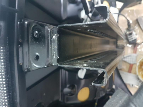

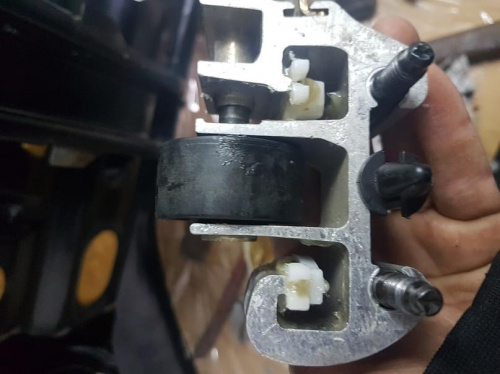

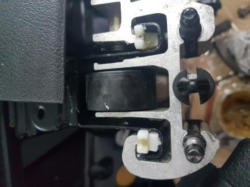

Postprzez powe88 » 31 marca 2012, 14:20
Miałem również problem ze stukami który rozwiązałem. Pisałem z "PzemoPL" na pw pokazuje rozmowę która mu pomogła w diagnozie myślę że się przydadzą takie informacje dla kogoś.
Re: stuki fotela kierowcy
przez PrzemoPL
Cześć, czy montowałeś już może te rolki do fotela kierowcy ? Tak się dopytuje bo coraz bardziej mnie te stuki irytują i próbuję znaleźć jakieś rozwiązanie.
przez powe88
Siema Tak wymieniałem ale to nie było to i straciłem tylko około 50zł ;/
okazało się że jest to rurka (zabita na stałe z obu stron na zewnątrz wąsami) ona podpierała cały fotel dzięki niej pracuje góra dół.
Zanim do tego doszedłem ze 20razy fotel wyciągałem z auta.
przez PrzemoPL
Dziękuję Ci bardzo za info, kumpel oglądał ten fotel i dzięki Twojej uwadze doszedł do tego że u mnie przyczyną też jest luz na tej rurce! Czyli wymieniłem ślizgi niepotrzebnie i dobrze, że nie pchałem się w wymianę rolek. Tylko pytanie czy Ty jakoś sklepałeś zakończenia tej rurki czy jak to usunąłeś ? Kolega stwierdził, że chyba trzeba by to zaspawać, ale wtedy nie było by regulacji góra-dół.
przez powe88
rozebrałem plastiki, dookoła te wąsy zagiąłem do środka przedłużka i wybijałem ją.Pomagałem sobie najpierw tym otworem na środku by na początku te wąsy trochę weszły do środka. To tak ogólnikowo bo już byłem po 3 piwkach nie pamiętam szczegółów ;p Gumówki nie użyłem nie pamiętam czy jej nie miałem, czy nie było dojścial .
Po wyciągnięciu w jej miejsce dałem 2 śruby(podkładki) po jednej na łączenie i skręciłem mocno. Regulacja dalej jest i stuki ustały.
powe88

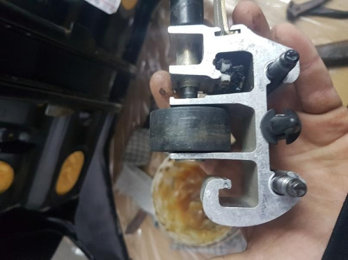

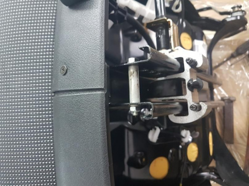

Postprzez powe88 » 2 czerwca 2012, 10:13
miejsce gdzie była moja zaraza i utrapienie (nie widoczna jest pod spodem )

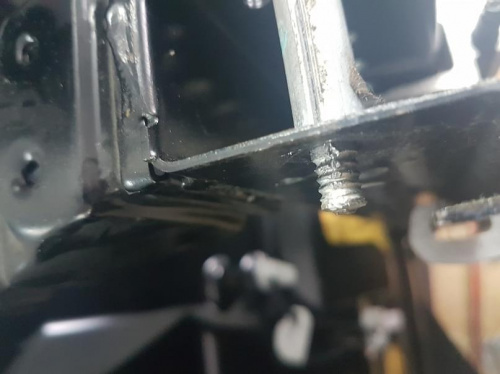

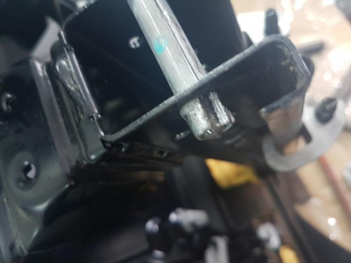

powe88 napisał(a):Miałem również problem ze stukami który rozwiązałem. Pisałem z "PzemoPL" na pw pokazuje rozmowę która mu pomogła w diagnozie myślę że się przydadzą takie informacje dla kogoś.
przez PrzemoPL
przez powe88
przez PrzemoPL
przez powe88
Możecie dokładnie opisać lub zaznaczyć na zdjęciach, którą rurkę należy wybić ?
https://zapodaj.net/2301526d3233d.jpg.html https://zapodaj.net/9df3791a06185.jpg.html https://zapodaj.net/a9a4aa6237d6f.jpg.html https://zapodaj.net/9de619e4950b0.jpg.html https://zapodaj.net/3abbe85778996.jpg.html https://zapodaj.net/4316d347071b8.jpg.html
https://zapodaj.net/9fe767ef8a191.jpg.html https://zapodaj.net/b3bf48be44b37.jpg.html https://zapodaj.net/253ecd9086320.jpg.html

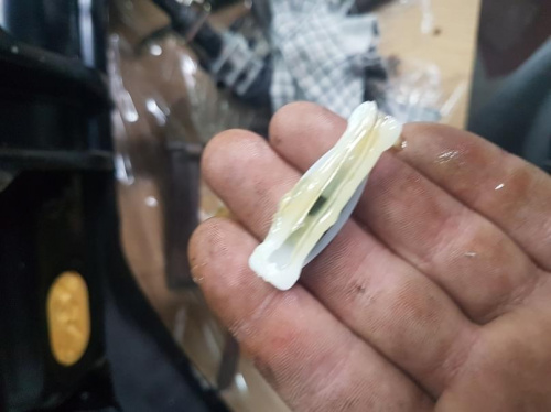

Re: [ALL] Slizgi, rolki, pęknięte mocowanie fotela
Postprzez piotrek1532 » 26 grudnia 2017, 14:16
Może się komuś przyda może nie, ale naprawiałem u siebie fotel pasażera wymiana plastikowych ślizgów.
Ślizgi/prowadnice fotela o numerach: 1J0 881 203A, 1J0 881 204A. Sklep aso, bądź jakiś internetowy. Ja zakupiłem w aso więc za 2 zapłaciłem kilkanaście złotych.
Narzędzia które potrzebujemy: Klucz nasadowy 13, najlepiej z przedłużką i grzechotką, torxik nie pamiętam rozmiaru, coś cienkiego szpilka igła, młotek, przecinak, śrubokręt płaski mały
Wpierw musimy zdemontować nasz fotel w tym celu, zdejmujemy 2 czapki ochraniająca na nakładkach po jednej i po drugiej stronie.
Poźniej odkręcamy te śrubki ściągamy obydwa plastiki
w kolejnym etapie odkręcamy z przodu fotela 2 nakrętki grzechotką z kluczem nasadowym 13, najlepiej z przedłużką
Wysuwamy fotel powoli do tyłu żeby wyskoczył z szyn, po czym podnosimy go trochę do góry by odpiąć kostkę airbag
Rozłączamy kostkę airbaga
Wyjmujemy fotel, kładziemy na czymś czystym żeby go nie pobrudzić.
Mamy przed sobą spód fotela. Żeby był lepszy dostęp, więcej miejsca Ja odkręciłem osłony fotela. Na środku jedna gwiazdka, odginamy jeden plastik i pokaże się w środku kolejna gwiazdka, i zaczep, należy go wypchnąć śrubokrętem. Wtedy odchylimy 2 osłony i mamy lepszy dostęp.
Kolejny etap cięższy to wyciągniecie samej prowadnicy z szyn fotela. Jednak blokuje ją tulejka z zaciśnietą śrubą. Najlepszym sposobem jest odcięcie samej "nakrętki", "łba" tylko tak, żeby nie uszkodzić śruby. Użyłem do tego przecinaka i młotka.
Nakrętka odpadła teraz swobodnie możemy wyjąć śrubę wraz z środkową tulejką.
Ściągamy sobie całą prowadnicę do przodu aż będziemy mieć Ją w rękach.
Wyjmujemy w moim przypadku jeden stary ślizg, czyścimy gniazda smarujemy je tak samo w fotelu czyścimy całą szynę i smarujemy tam gdzie chodzą ślizgi w czarnych rowkach.. Ja użyłem towotu
Smarujemy nowe ślizgi smarem.
Wciskamy ślizgi w rowki, wystarczy dopchnąć palcem nie trzeba nic wbijać młotkiem. Na zdjęciu widać który idzie na prawą który na lewą stronę.
Wsuwamy prowadnicę do fotela, może ciężko chodzić trzeba użyć trochę siły żeby Ją wsunąć w szyny.
Zostało nam przykręcić jakoś tulejkę z śrubą no i pewnie się głowicie co z tym zrobić.
Są 2 wyjścia:
- Użyjemy starej śruby jednakże trzeba Ją przegwintować na nakretkę.
- Użyjemy nowej śruby z nakrętką
Ja miałem nową śrubę z nakretką na klucz dziesiątke i takiej użyłem bo gwintownika nie miałem.
Przykręcona śruba z tulejką. Tulejka w środku jest nam potrzebna bo trzyma dystans pomiędzy prowadnicami.
Skręcamy osłony boczne fotela i wła la !
Teraz można wypić piwko i włożyć fotel do auta i go przykręcić.
Zdjecia zapożyczone z innego forum oraz mojego autorstwa !
