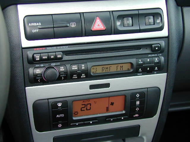

Staszek20VT napisał(a):A co do demontażu to najpierw trzeba wyjąć i odłączyć radio (pamiętamy o tym, że jest kodowane), potem otwieramy popielniczkę, odkręcamy jedną śrubkę i delikatnie ją zdejmujemy (jest na zatrzaski) (tylko nie pamiętam czy za radiem też nie ma jakiś 2 śrubek) ogólnie proste

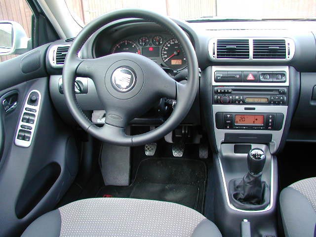

DWitek napisał(a):Panowie, reanimuję temat.
Reasumując, żeby zdjąć całą środkową konsolę (muszę naprawić przerywacz kierunkowskazów) trzeba:
- odkręcić popielniczkę (jedna śruba),
- za popielniczką dwie śruby,
- za radiem kolejne dwie.
I to wszystkoJakieś zaczepy, zatrzaski
Nie chcę nic sobie pourywać
tak juz chcialem to zrobic cebulka tylko jest jeden problem bo mam wersje z klima a nie klimatronikiem i tu jest jeden zasadniczy problem.....
