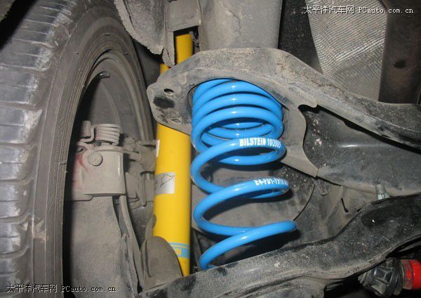

Postprzez AdamekMMz » 29 stycznia 2010, 00:28
leem, a ja bym wziął sprężyny Eibacha a amory Bilstein b6. albo b8 . Ja mam u siebie B8+ sprężyny H&R i jest według mnie ciut za twardo.
