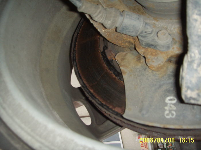

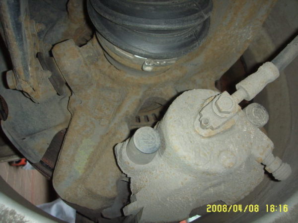

zagladałem dzisiaj w poszukiwaniu kabla od czujnika zużycia klocków i nie wiem czy źle patrzałem ale nie znalazłem , wrzuciłem 2 zdjęcia może mi ktoś pomóc i powiedzieć czy tam sa zwykłe klocki czy z czujnikiem ??
według mnie jest tam jeden drut od czujnika ABS i przewód hydrauliczny i nic więcej nie ma

Re: [ALL] Wymiary tarcz hamulcowych
Postprzez szmoła » 9 kwietnia 2009, 20:10
Ostatnio właśnie wymieniałem komplet hebli w swoim Toledo ASV i mam czujnik zużycia klocków ( no nie wiem jak jest u ciebie ale chyba tak samo...) Zdziwiło mnie to, że jest tylko jeden - przy kole przednim po stronie kierowcy, ale tak podobno jest w grupie VAG. Tak więc kupując komplet klocków przód - 4 sztuki, tylko jeden klocek ma "kabelek".
Sprawdz więc po stronie kierowcy, dodam że jest on też umocowany (podtrzymywany) do dodatkowej "blaszki" od amora. Zmieniając amory to i tą blaszkę trzeba przekręcić od starego amora...
Postprzez tatian » 9 kwietnia 2009, 21:00
przemsi napisał(a):według mnie jest tam jeden drut od czujnika ABS i przewód hydrauliczny i nic więcej nie ma
Od dupy strony patrzyłeś. Od zewnętrznej trzeba było to zrobić. Skręć koła na maksa włóż rękę i wyczujesz to.

Postprzez przemsi » 9 kwietnia 2009, 22:35
koledzy te foty sa własnie od strony kierowcy , mam fabryczne alusy jak w tatian'a , leosiu i od przodu nic nie widzę a od środka tak jak widać na zdjęciach dostrzegłem tylko przewód hydrauliczny i jakiś kabel który widać na pierwszej fotce i wnioskuję ze jest to czujnik obrotów koła - chyba ??

no mam bez czujników jak zmieniałem opony to się okazało
