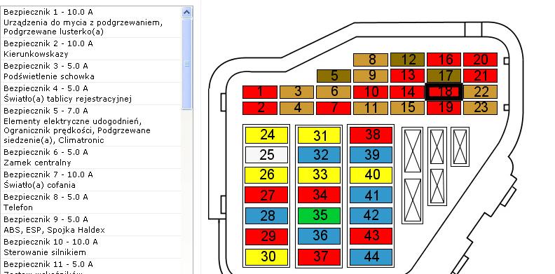

Przekładałem żarówkę w schowku i nichcący zrobiłem zwarcie. Zapewne poszedł jakiś bezpiecznik, jednak który? Przekopałem chyba wszystkie i nie znalazłem przepalonego...

Postprzez peter174 » 8 kwietnia 2009, 18:47
XXX
ponizej schemat .. bezpiecznik nr 3

Postprzez untaztood » 8 kwietnia 2009, 18:49
To jednak nie jest ten bezpiecznik. Jak go wyciągam to gaśnie mi zielona ikonka włączonych świateł...
Przejrzałem wszystkie i jeden zauważyłem jest od całego modułu comfortu - po jego wyjęciu nie działają szyby, centralny zamek, wszystkie światełka w samochodzie. Czy lampka w schowku jest na tym samym bezpieczniku?

Postprzez Axee » 9 kwietnia 2009, 00:37
untaztood, za oswietlenie schowka odpowiada bezpiecznik S1 10A czyli nr 1 na rysunku. Gdyby wymiana nie pomogla, to bezpiecznik ten jest zasilany poprzez przekaznik odciazajacy X, pozycja nr 2 na tablicy przekaznikow, oznaczony numerem 100 na grzbiecie.

Postprzez untaztood » 14 kwietnia 2009, 14:05
U mnie już schowek świeci, padł bezpiecznik z numerem 1 (pierwszy od lewej na górze)

Postprzez PaVLo » 9 grudnia 2013, 19:37
Wymień bezpiecznik 3 (5A) oraz 38 (10A)
