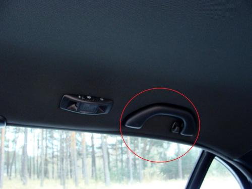

Hej, mam pytanie wiem ze pewnie jest to na forum, ale posiadam Leona z Alarmem fabrycznym i chialem zmienic zarowke w tej lampce do czytania z tylu. Sciagnelem ta przezroczysta oslonke i jest tam taka mini zarowka. Przy probie wyciagniecia tej zarowki z tej o to lampki zaroweczka poprostu sie ulamala:( wie ktos jak wyciagnac taka zarowke i jaka to zarowka ;)
majkone
Dołączył(a): 10 marca 2013, 14:29
Auto: 1M Leon Cupra R
Re: Oświetlenie wnętrza - tylne lampki do czytania z czujnik
Postprzez jocker » 26 kwietnia 2013, 05:53
Podważasz na krótkim boku między lampką a podsufitką i wychodzi cała obudowa. Z jednej strony jest wtyczka a z drugiej klips na sprężynkę więc nie na siłę bo tylko z jednej strony (chyba od przodu, ale nie jestem pewien) można ją podważyć :). Żarówkę (1J0947171 - 12V 3,8W) wykręcasz od zewnątrz
jocker
Posty: 310
Lokalizacja: WA
Auto: 4x4+
Postprzez Leon_TS_ARL » 26 kwietnia 2013, 11:17
Te blaszki sprężynujące w lampce, co mocują są od strony przodu auta. Wystarczy podważyć lampkę i popchnąć cienkim śrubokrętem tą blaszkę i wyjdzie.
Leon_TS_ARL
Posty: 3666
Lokalizacja: MMz
Auto: Leon TS
Postprzez majkone » 28 kwietnia 2013, 12:54
dzieki za info bede mogl sprawdzic dopiero za tydzien jak Cupra wroci od Lakiernika:) hmmm moje auto to 2005 rok i ta lampka z tylu jest taka jak tu http://images40.fotosik.pl/2012/0bb9d73262a29bfbmed.jpg

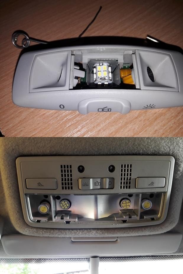

oczywiście ja takie mam i świecą super! zaraz podeśle link.
-- 12 sierpnia 2017, 12:57 --
http://allegro.pl/zarowka-20-led-w5w-t1 ... 77418.html
większa się już nie zmieści.
musisz zrobić mała podmiankę. z leda ściągnąć ten biały kapturek, a założyć oryginalny ze starej żarówki, ponadto z lampki musisz wyciągnąć odblask podwadzająć śrubokrętem albo czymś płaskim (uważaj zęby nie narobić zadziorów), wychodzi łatwo, przez ten otwór wkładasz leda i nakładasz na niego oryginalny kapturek (czarny) i zaginasz druciki, trochę mało miejsca ale da rade.
nie rozbieraj lampki z drugiej strony, tam gdzie elektryka do tego czujnika bo ciężko złożyć do kupy potem, chyba ze to robiłeś już.
Jeśli chcesz zdjęcie jak świeci wieczorem to mogę wkleić
Patryk700i
Posty: 52
Dołączył(a): 10 sierpnia 2017, 21:57
Postprzez CB_Aras » 13 sierpnia 2017, 03:38
Beda świecić przy otwieraniu drzwi? Bo wymieniałem w5w x 4 w sufitowej W8 to nie działają w pozycji otwierania drzwi tylko ręcznie :roll:

Postprzez Patryk700i » 13 sierpnia 2017, 09:05
Tak powinny świecić bo u mnie świecą normalnie, a jak otwierasz drzwi to świeci ci lampka w drzwiach ta czerwona?

Postprzez Patryk700i » 13 sierpnia 2017, 21:03
t10 tam nie pasują, trzonek możesz przełożyć z tych co masz obecnie założone
