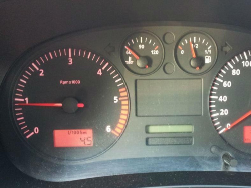

Witam, mam taki problem:
komputer od średniego spalania działa normalnie podczas jazdy, ale gdy tylko się zatrzymam zawiesza się na ostatnim spalaniu jakie miałem podczas jazdy np 4,5l/100km zamiast prawidłowo np 0,6l/h. Auto z czymś takim kupiłem, oczywiście do elektryka z tym podjadę, ale może ktoś na forum miał już taki problem? jest to uciążliwe dość bo komp oblicza zasięg wg tego jakie mam średnie spalanie i gdy zawiesi się na wartości 2l/100 to zasięg mi się dwukrotnie zwiększa... :shock:
pozdrawiam i dołączam zdjęcie na którym to widać.

Jeśli tak jak napisałeś- jest to średnie spalanie- to tak ma być, to czego oczekujesz to jest chwilowe spalanie. Wciskaj przycisk aż na wyświetlaczu spalanie zmieni się ze średniego na chwilowe, wtedy na postoju będziesz miał spalanie w l/h.

źle to może napisałem w pytaniu, chodzi oczywiście o to spalanie w danej chwili i na tym się zawiesza. oczywiście przełączając w dół pokaże średnie z danej trasy itp.. mam nadzieję, że teraz się rozumiemy.

Z tego co kojarzę to nie wszystkie leony miały spalanie w l/h. Te starsze na pewno nie. Zdaje się, jeśli immo2 to nie bedziesz miał spalanie w l/h a jak masz licznik immo3 to już będzie ci wskazywał spalanie na postoju.

Masz starą wersje licznika Immo 1 i tak będzie pokazywał niestety (miałem taki), zmiana na wersje 3 rozwiązała problem.

Aha ok dzięki. Auto to jest dokładnie Toledo z 99r(bliźniak) wcześniej miałem Leosia 02r i po zatrzymaniu zmieniał w l/h. Czyli to całkiem normalne i wszystko jest z tym ok? A żeby zmienić na Immo 3 co trzeba zrobić i jakie są koszty części? Bo jak tak patrze to od 400zł(allegro)?

Tak jak rocznik 99 to na 100% wszystko jest ok. co do drugiej czesci pytania to musisz wymienić licznik z immo3 (ok 100zł-150zł) i pastylki immo chyba. Dokładne info znajdziesz w temaciehttp://www.leonclub.pl/forum/viewtopic.php?f=45&t=7405&view=unread#unread Ale jak już zmieniać to na licznik Passata-takie jest moje zdanie
