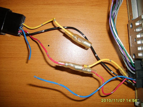

Postprzez adrian3010 » 13 listopada 2015, 15:57
Zmostkuj sobie jak na tym zdjęciu, z tym że nie pamiętam już czy u nas w leonach stałe 12V jest na czerwonym jak tu czy na żółtym i będzie ci działać radio normalnie bez stacyjki. Tylko nie rozcinaj tego niebieskiego, takie zdjęcie znalazłem akurat.
