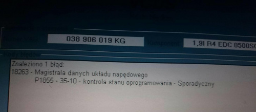

Siema, jednak problem dalej występuje ale występuje tylko przy porannym paleniu.Rano zawsze sie zapowietrza dlatego długo trzeba kręcic rozruszniiem zebym zapalił , tylko co jest przyczyną skoro wszystko już wymienione, dodatkowe ostatnio zmieniłem pompowtryski wraz z nowymi uszczelkami, opaski na skręcane na zasilaniu i powrocie, zaworek na filtrze paliwa, podmieniałem komputer i nic.
Już nie mam siły do tego samochodu.
Może ktoś ma jakieś pomysły, na kompie wyświetla sie taki błąd ale nie da się go usunąć.
A i jak odpalę na zimnym to na kompie pokazuje na kazdym wtrysku 0,6 wiec nie wiem czy nie powinno pokazywac 0.0.

Postprzez chlorek » 18 grudnia 2016, 19:50
Na zimnym silniku 0,6 to bardzo dobry wynik. Ważne aby nie było powyżej 2,0.
