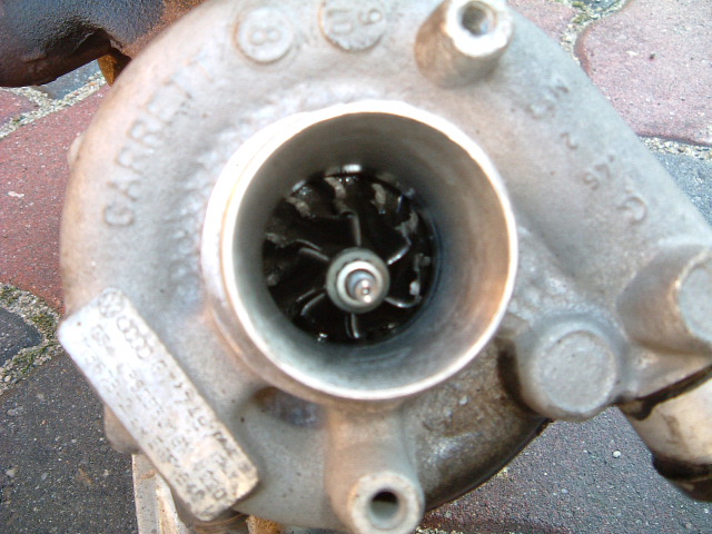

Postprzez cupra 2 » 21 października 2004, 11:58
Właśnie najlepsze to że nic ostatnio nie przeciągałem. Ruszyłem z firmy, stracił moc i tyle(jedynie może to że był zimny). Patrzę w lusterko, a z tyły dymy że nic nie widać - olej poszedł w tłumik. Pytałem w serwisie czy to powodem nie jest ich soft (zrobiłem tylko 10 tys km), ale mówią że przyczyną może być raczej to, że kiedyś wieszała mi się ta turbina (po sofcie to znikło odziwo).
Łopatki miały luz 5 cm. Do regeneracji nawet się nie nadaje.

A to zdjęcie turbinki. Wałek trzyma się jedynie na obudowie

cupra 2, sciagaj ten IC i czyść, ja bym jeszcze czapke zdjąl i zobaczył co się w srodku znajduje co by zaraz jakieś szpilki sie nie posypały nie mówiąc o tłokach.
Widzisz jak wirnik jest wyłechtany ?? - pomyśl gdzie mogły te opiłki polecieć.
Re: Padła turbina
Postprzez Aligator » 25 października 2004, 20:22
Tonny S napisał(a):cupra 2bym jeszcze czapke zdjąl i zobaczył co się w srodku znajduje co by zaraz jakieś szpilki sie nie posypały nie mówiąc o tłokach.
E tam Tonny, bez przesady. Większe odłamki jeśli były to zatrzymały się w IC a mniejesze jeśli juz wpadły do silnika to są juz dawno przemielone się tego nie zmieni. Mogły narobić niewielkich uszkodzeń, ale nie takich żeby od razu wszystko rozbierać. Jak chodzi to niech sobie chodzi :) Ja bym jeszcze ewentualnie VAGa podpiął i sprawdził czy parametry są dobre.
Ja bym tylko zdemontował IC i rury dolotowe, przeczyścił wszystko, przy okazji wyczyścił kolektor dolotowy, zmontował wszystko do kupy i cieszył się jazda :)
Acha i zmieniłbym olej jeśli to nie zostało zrobione.

Miałem to samo w A3, tyle że u mnie nie skończyło się to tak dobrze, mimo że d razu go zdusiłem rozleciał się tłok na 1 garze i pompowtryskiwacz. Także miałeś ogromne szczęście, że silnik to przeżył.
