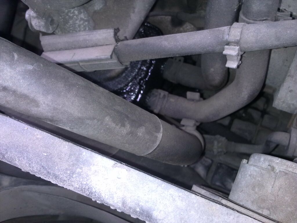

Postprzez misieq » 5 lutego 2012, 14:09
Dziś rano przy probie odpalenia auta z kabli rozruchowych bo aku ponownie padł:( zaówarzyłem wyciek oleju dość duży na dodatek jak moja dziewczyna siedziała za kierownica leon zasygnalizował jej podobno piknięcie i wywalil 3 razy kontrolke od oleju czerwona... zrobiłem zdjęcie i czy ktoś mogłby pomóc mniej więcej co to może byc. Auta dalej już nie odpalałem. Z góry dziękuje...

1. Temat już był. Wystarczy poszukać.
2. Sączy się z chłodnicy oleju. Tam jest oring i pewnie przepuszcza. Ale najpierw spróbuj dokręcić śrubę - u mnie pomogło.

Re: Wyciek oleju
Postprzez untaztood » 5 lutego 2012, 14:48
U mnie jest podobny wyciek, choć nieco mniejszy.
Jak się dokładnie nazywa ten oring? Trudno jest go wymienić?

Postprzez RaDeK86 » 5 lutego 2012, 14:53
Dzisiaj rano mialem tez wyciek przy odpaleniu, zajrzalem pod maske i ujrzalem ten sam widok :x moze ktos podac nr tych oringow ori? Trzeba wymienic i dolac, a juz sie balem ze silnik pije olej :grin: przebieg 257 kkm

Re: Wyciek oleju
Postprzez LoozaQ » 6 lutego 2012, 08:14
untaztood napisał(a):Znalazłem w ETCE, jednak nie wiem która to uszczelka?
http://imageshack.us/photo/my-images/864/olejasv.jpg/
Przecież jak jest "usrane" od góry to logiczne, że chodzi o górny oring... Tak to się przedstawia w ASV jakbyście przypadkiem chcieli całą chłodniczkę wymieniać:
chłodnica - 028 117 021 E
pierścień uszczelniający - 038 117 070 A
kapa - 038 117 061 B
uszczelka górna - 028 117 070 B
Sugeruje nie wymieniać tego teraz tylko przy wymianie oleju i filtra oleju...

Postprzez koti » 6 lutego 2012, 21:42
LoozaQ napisał(a):pierścień uszczelniający - 038 117 070 A
Czy to nie jest to samo? Uszczelka dolna nie powinna być czasem 038 117 070?

Na wyciek z EGRa to nie wygląda, natomiast jak sprawdzić czy to jest uszczelniacz wału? silnik od strony rozrządu jest mokry od góry do dołu i z tyłu również :/
tomileon
Dołączył(a): 3 marca 2014, 18:05
Auto: Seat Leon I
Re: [ARL] Wyciek oleju
Postprzez czyku_ck » 4 marca 2014, 18:56
A ściągałeś osłone rozrządu? rozepnij dolot do egr i zdejmij obudowę rozrządu może bedzie widać coś więcej...

Postprzez piter01 » 4 marca 2014, 19:12
cholera mam to samo, olej cieknie z okolic kolektora ssącego tzn tak widac to od dołu, bardziej uwalona jest strona przy pasku rozrządu oraz od strony vacupompy, wszsytko spływa w dół i po misce olejowej.. krew mnie zalewa jak to widze, wymieniałem uszczelke pokrywy zaworow odtłuściłem wsio na cacy.. i na moj łeb chyba dalej z tamtad cieknie, EGR tez poprzednio wyczyszczony i i uszczelniony ogolnie suchy na łączeniach. Teraz spróbuje jeszcze raz tyle, ze użyję pasty dirko pod uszczelke , znowu wypłucze silnik i będę obserwował

Postprzez QQmonzter » 4 marca 2014, 22:13
U mnie też tył silnika jest uwalony olejem, parę kropli wisi na obudowie turbiny (widać, że leci na nią od góry) i szczerze mówiąc jakoś nie mam nawet weny się za to zabierać. U mnie uszczelniacze wałka rozrządu i wału korbowego są wymienione na ori - wyciekało z nich minimalnie więc to na pewno nie to. Z egr'a leje się na bank ale czy aż takie ilości to ciężko powiedzieć. Może z pokrywy zaworów z tyłu coś cieknie ale jesli to faktycznie z tego to temat raczej na razie zostawiam.

Postprzez tomileon » 4 marca 2014, 22:29
pod obudową rozrządu jest mokro, pasek i koła jako tako nie bardzo, ale ten plastik z dziurkami na bloku jest mokry cały czas gdyż nawet nie da się go dobrze doczyścić,
a pod silnikiem coraz większe plamy...
piter01 napisał(a):cholera mam to samo, olej cieknie z okolic kolektora ssącego tzn tak widac to od dołu, bardziej uwalona jest strona przy pasku rozrządu oraz od strony vacupompy, wszsytko spływa w dół i po misce olejowej.. krew mnie zalewa jak to widze, wymieniałem uszczelke pokrywy zaworow odtłuściłem wsio na cacy.. i na moj łeb chyba dalej z tamtad cieknie, EGR tez poprzednio wyczyszczony i i uszczelniony ogolnie suchy na łączeniach. Teraz spróbuje jeszcze raz tyle, ze użyję pasty dirko pod uszczelke , znowu wypłucze silnik i będę obserwował
z tego co widzę to dirko pomogło, bo spod pokrywy jakby już nie ciekło, a było mokro również od strony vacu pompy
piter01 mógłbyś doradzić (ewentualnie odradzić) jakiegoś kompetentnego mechanika z Jastrzębia lub okolic, który mógłby rozwiązać problem wycieku?

Postprzez bzyniu28 » 5 marca 2014, 08:35
QQmonzter napisał(a):Z egr'a leje się na bank ale czy aż takie ilości to ciężko powiedzieć. Może z pokrywy zaworów z tyłu coś cieknie ale jesli to faktycznie z tego to temat raczej na razie zostawiam.
U mnie z EGRu wali olejem że mam uwalony cały silnik, zbiornik wyrównawczy płynu i wygłuszenie maski, no i wszystko spływa na dół i syfi po reszcie elementów.

Postprzez piter01 » 14 marca 2014, 19:42
tomileon napisał(a):pod obudową rozrządu jest mokro, pasek i koła jako tako nie bardzo, ale ten plastik z dziurkami na bloku jest mokry cały czas gdyż nawet nie da się go dobrze doczyścić,
niestety za bardzo nie moge doradzic.. bo wiekszosc robie sam a grubsze rzeczy daje mechanikowi tyle tylko ze zmienił miejsce swojej działalnosci i kurcze nie wiem czy juz w tym nowym miejsjscu ma otwarte. poszedł PW
-- 6 mar 2014, o 19:21 --
dziś odkręciłem pokrywę zaworów, i od strony kolektora ssacego a w szczegolnosci przy vacu wydaje sie, ze przeciekał pod uszczelka pokrywy olej. Odtłuściłem nałożyłem dirko "mokre na mokre" i odpale jutro zobaczymy czy wycieki znikną... :-x
-- 14 mar 2014, o 20:42 --
Niestety nie pomogło to, za to pomogła, nowa uszczelka od Elringa... wczesniej jakis rainnz czy jakos tak... widac gołym okiem która solidniejsza. :-D
