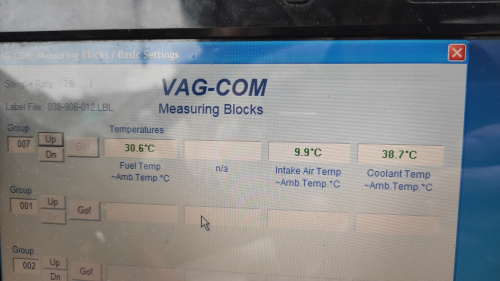

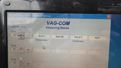

Postprzez darq12 » 27 sierpnia 2020, 12:27
Witam. Mam problem w Leonie 1.9 ahf. Auto zaczyna mi nie odpalać na ciepłym silniku. Zdarzyło mi się to dopiero 3 razy od 4 lat ale ostatnio było to dwa razy w ciągu 2 miesięcy. Ostatnim razem żona wracała z pracy stanęła na 5 min pod sklepem wychodzi kręci silnikiem a auto nie odpala, kręciła tak z 8 razy po 5 sekund i nic chwilkę odczekała i auto odpaliło od strzała. Zajechała kawałek dalej i sytuacja się powturzyła. Przyjechała do domu i testowałem z nią i też nie raz nie chciał zaskoczyć. Mysłałem że to klapa gasząca ale ona działa prawidłowo. Mam wrażenie jak by to elektrycznie coś go blokowało. Bo kręci szybko rozrusznik był regenerowany jakieś 4 lata temu, akumulator ma 2 lata naładowany, napięcie nie spada poniżej 10V przy kręceniu. Mam vagcoma jak coś to mogę coś posprawdzać. A może czujnik położenia wału?
darq12
Posty: 862
Lokalizacja: Wielkopolska
Auto: Leon 1.9TDI

Postprzez mczelny2401 » 27 sierpnia 2020, 12:56
No od czujnika wału bym zaczynał bo u mnie tak właśnie świrował na ciepłym gdy był uwalony

Re: ciężko odpala / słabo pali / poranne odpalanie
Postprzez Patryk700i » 27 sierpnia 2020, 20:12
Brak błędów? Check. Z tego co się orientuję błędów tych czujników walkow nie wyświetla na liczniku, pokazują się dopiero po podpięciu komputera, jeśli nie ma żadnych błędów po podpięciu komputera to sprawdź czy układ paliwowy się nie zapowietrza, przeroczyste wężyki od filtra do silnika i sprawdź czy nie ma bąbelków, do tego sprawdź czy nie ma gdzieś nieszczelnosci koło pompy tamdemowej.

Postprzez leoTDI » 29 sierpnia 2020, 10:13
zaraz zaraz, kolega @darq12 pisał o problemach z uruchamianiem na ciepło. Tzn. na zimno pali od strzału?
- bo jeśli pali od strzału na zimno to może być problem pompy paliwowej.
Po drugie. Miałeś odpowiedzieć czy masz znaczącej długości powietrze w tej przezroczystej rurce?
Po trzecie: czy po uruchomieniu widać poruszające się w kierunku pompy pęcherzyki powietrza?
Postprzez wesol » 29 sierpnia 2020, 14:15
A to też racja. Nic nie pisze o zapowietrzanie a to dość istotne. Nie wiemy tak naprawdę czy się zapowietrza czy może na ciepłym dostaje za mała dawkę startową.

Postprzez darq12 » 1 września 2020, 17:53
A więc tak po podłączeniu pod kompa wyskoczył błąd tylko w grupie 19 Gateway can - 01314 - engine Control module 49-10 - No communications intermittent. Układ paliwowy jest Oki walczyłem z powietrzem jakieś 5 lat temu. Został oczyszczony smok, usunięty zawór jednokierunkowe w smoku. Podgrzewacz wymieniony i nowe oringi. Ogólnie z paliwem nie miałem nigdy problemów.
darq12

Postprzez kurex » 29 listopada 2020, 11:32
Dzień Dobry wszystkim. Mam problem na razie wydaje mi się że jest mały problem, natomiast gdy wjadą temperatury niskie może być większy problem. Mianowicie mam wrażenie jak na obecne temperatury (około 0.5 stopnia) kontrolka świec żarowych gaśnie zbyt szybko, nie wiem czy nie mam problemu z którymś czujnikiem temperatury, kilka miesięcy temu termostat został wymieniony na nowy dlatego tą opcję odrzucam.
Wrzucam logi wykonane w VCDS, kieruję je do Was ponieważ ja do końca nie wiem jak je czytać. Silnik był po małej trasie więc nie miał temperatury jak na zewnątrz.
Logi Instruments Blok 003 - nie wiem dlaczego w drugim okienku mam opis "Not OK" ?
Logi Engine Blok 007
Ktoś może mi powiedzieć czy któryś z czujników jest uszkodzony ?

kurex, wg mnie czujnik będziesz miał do wymiany , już na ciepłym (nie dogrzanym ) jest różnica ponad 5'c między licznikiem a silnikiem , ciekawe jak jest na zimnym i jak gdy silnik ma temp. roboczą 90'c .ok

Postprzez kurex » 30 listopada 2020, 01:49
Okej. Na zimnym raczej ciężko będę miał wykonać pomiar ponieważ nie mam dostępu do gniazdka dla laptopa pod blokiem, ale na ciepłym już będę w stanie ogarnąć podjechać do znajomego. Czyli po tych logach nie możemy nic stwierdzić?. A te drugie okienko NOT OK do czego się tyczy?

Postprzez Robal_26 » 30 listopada 2020, 06:42
Po prostu interfejs nie odczytuje tego okienka i dlatego jest taka informacja .ok

Postprzez leoTDI » 1 grudnia 2020, 14:16
kurex napisał(a):Ktoś może mi powiedzieć czy któryś z czujników jest uszkodzony ?
G62/G2 to dwa czujniki w 1 obudowie. G62 kieruje dane do silnika. G2 kieruje dane na wskaźnik temperatury zegarów. I wg mnie właśnie ta część czujnika jest walnięta. Bo skoro pokazuje ci 150 C i pisze Not OK, tzn. że czujnik ma "praktycznie przerwę" (rezystancja czujnika rośnie wraz z temperatura cieczy chłodzącej).
Co ze wskaźnikiem temperatury cieczy było do tej pory? Jak się zachowywał?

leoTDI napisał(a):Co ze wskaźnikiem temperatury cieczy było do tej pory? Jak się zachowywał?
No właśnie mam wrażenie że ostatnio miałem sytuację na trasie, motor zagrzany do temperatury roboczej, nagle temperatura spada do 0 i po sekundzie wraca na środek.
leoTDI napisał(a):I wg mnie właśnie ta część czujnika jest walnięta.
Czyli po prostu czujnik temperatury płynu chłodzącego Twoim zdaniem ?.

Postprzez leoTDI » 2 grudnia 2020, 09:55
Jeśli tak się zachowuje, to masz problem tylko ze wskazaniem ANALOGOWYM temperatury. Nie ma to żadnego wpływu na dane wchodzące do sterownika. Więc albo czujnik fiksuje, albo coś "po drodze" do niego (styk). Stawiałbym na czujnik. Koszt ok. 30,- zł.

Czujnik temperatury wody, faktycznie nawet chyba ori jest do kupienia za około 35 zł. Jeśli chodzi o wymianę to sporo zabawy? Rozumie że płyn trzeba spuszczać?, bo nie wiem czy w warunkach domowych poradzę sobie z tym.
