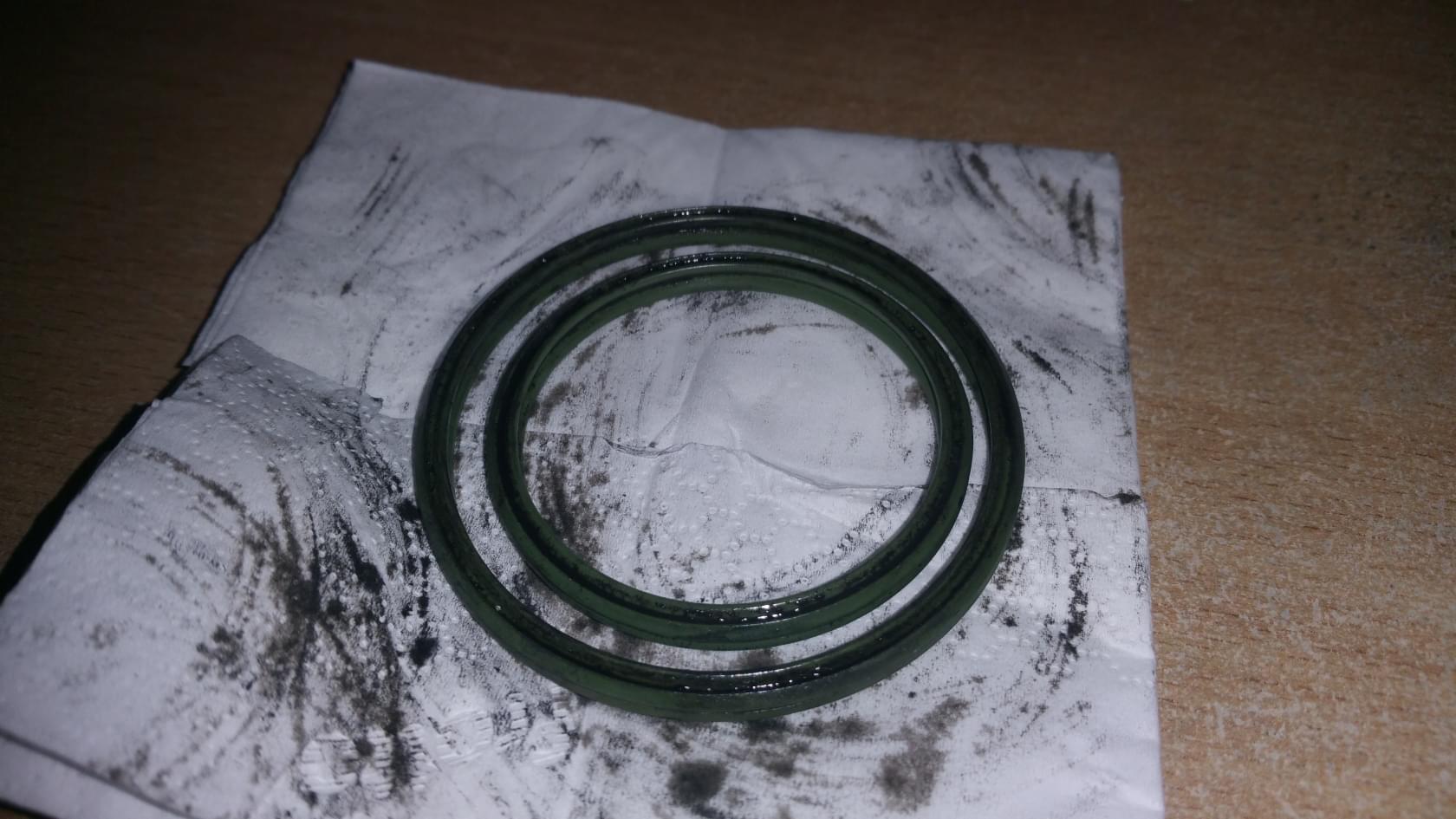

Postprzez 46bogus » 7 listopada 2015, 11:12
Czy wie ktoś gdzie dostanę takie uszczelki do rur intercoolera? leon 2004 1.9tdi ASZ 130km
46bogus
Dołączył(a): 26 kwietnia 2015, 21:44
Auto: Leon ALH+
Re: Intercooler
Postprzez bledow » 7 listopada 2015, 11:46
W ASO koszt jednej ok 12 zł

Krótkie wkręty i problem rozwiązany. Olej...norma. Trochę z turbo...Reszta z odmy.

Postprzez pawellaby » 25 lutego 2017, 15:20
OK : ) a na resztę pytania jesteś w stanie odpowiedzieć ?
