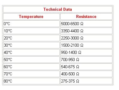

Postprzez dreadlook » 27 stycznia 2013, 20:55
W takim razie chyba mnie poniosło. Można w jakiś sposób sprawdzić ten czujnik temperatury płynu?
dreadlook
Posty: 1371
Re: Wymiana termostatu
Postprzez LoozaQ » 27 stycznia 2013, 21:00
Tutaj jest opisana procedura sprawdzania czujnika temperatury
viewtopic.php?p=400595#p400595
LoozaQ
Posty: 761
Auto: Leon 1M ASV
Postprzez PROSTO » 27 stycznia 2013, 21:22
lub wedlug tabelki mozna dokonac pomiaru
http://images31.fotosik.pl/390/b1c9e9f6559d95a1.jpg
